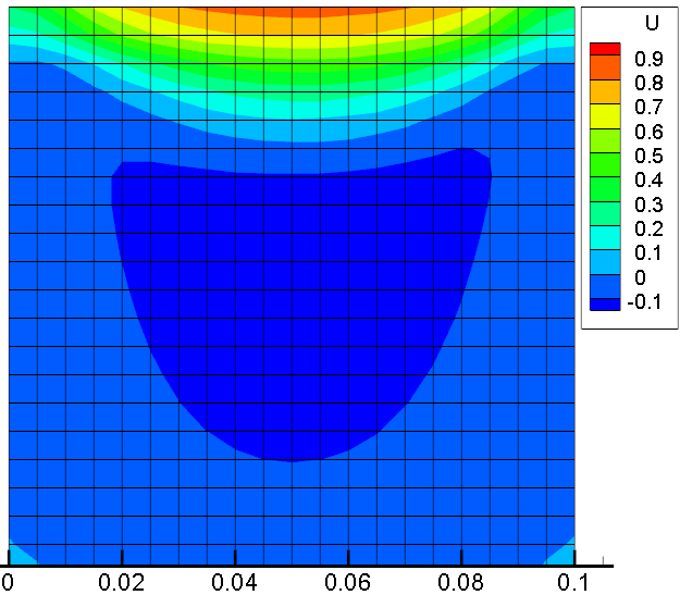

    利用icoFoam把OpenFOAM里的cavity算例运行了一下。算例中制定上物面为移动wall,且速度为 1 m/s,但运行0.5s后结果显示上物面的速度并不是指定的 1m/s,请问有人知道是什么原因吗?

    就是直接把OpenFOAM中的算例运行一下,什么条件也没有改动,为什么上物面速度会变化?还是只是显示的问题?

    tecplot在做OpenFOAM结果的后处理的时候,边界上的值是差值过去的,所以会出现不连续的情况,实际的边界上速度是1

    @史浩 谢谢,有什么办法能解决吗?让其显示真正的速度?毕竟云图显示不太对。

    @我是河滩 刚刚试了下,paraView处理也是这个效果,目前还没有找到合适的方法去处理。问问东岳大佬 @东岳

    paraview显示的是网格单元中心的值,所以是没有问题的。如果要显示面心的值,需要将patch显示出来。对于cavity这个算例,勾选“Mesh Parts”中的“movingWall - patch”,可以看到边界面心上的值。
