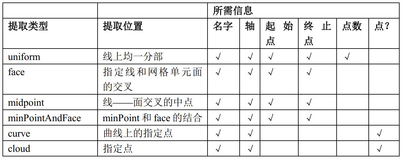

  • benqingB 离线
    benqingB 离线
    benqing
    找到一个这个,用face应该是网格点上的值?
    D 1 条回复 最后回复

    @benqing 你要的不就是按照网格提取吗?刚才你测试,midPoint得到的是网格中心的值,那不就对了吗?这个表在哪里找的呀?整理得这么好,还是中文的

    @D-Benjamin
    谢谢你的回复!
    一开始我表述的问题,我是想取网格节点上的值,不是网格中心的值。
    这个表是东岳前辈翻译的openfoam3.01版本的用户指南。
