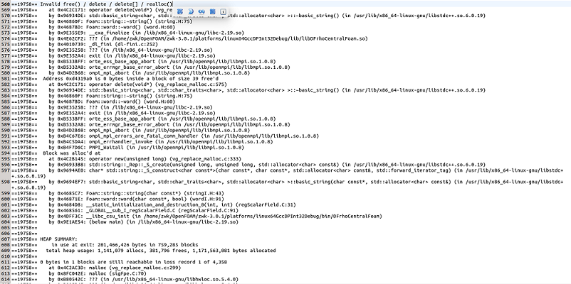

    通过设置Info,发现在执行完第一个U.correctBoundaryConditions(),不会报错,如果执行T.correctBoundaryConditions()时,就会有一大堆的内存错误信息,其中包括
    Invalid free() / delete /delete[] /realloc() 这种空间申请/释放问题;
    N bytes in M blocks are still reachable in loss record X of Y,这里N M X Y都是整数。
    PS: 我是用mpirunDebug下的Xterm+valgrind模式下调试的,找错的时候也是在代码中设置info,其他地方都没问题,就是在T.correctBoundaryConditions()下面加调试信息的时候就出现了上述问题。

    附图
    在 中回复了 Aeronastro 最后由 CFD中文网 编辑
    @Aeronastro
    链接文本
    如果能参考这个帖子贴出一个测试代码最好了。另外,可以用pout来代替info测试并行。并且提供linux系统和openfoam版本?

    PS:关于并行,之前@wwzhao 说过关于分布式内存,我想是不是问题出现在这儿。
    我的入口边界条件中经过计算得到的速度场,温度场没有使用new,而是直接用的全局变量(就是写在了主函数体外),即:在求解器的C文件中:
    #include "fvCFD.H"
    #include "....H"    // 一些必要的头文件
    #include "incl3d.H"    //一些定义的量,包括那个要计算的速度场,温度场等,我为了方便写成了.H文件
    int main()
    不知道这样有什么问题?看之前的错误信息的附图(可能不是很清晰),里面有new, delete, delete[]的错误。
