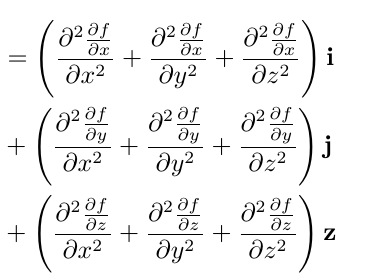

    遇到一个表达式
    不知道分解成为笛卡尔应该怎么分解
    我个人意见是
    不知道对不对?
    wwzhao 超神
    \begin{aligned}
    \nabla(\nabla \cdot \nabla) f
    \nabla \left(\frac{\partial^{2} f}{\partial {x}^{2}}+\frac{\partial^{2} f}{\partial {y}^{2}}+\frac{\partial^{2} f}{\partial {z}^{2}}\right)\
    &=\frac{\partial}{\partial x}\left(\frac{\partial^{2} f}{\partial {x}^{2}}+\frac{\partial^{2} f}{\partial {y}^{2}}+\frac{\partial^{2} f}{\partial {z}^{2}}\right) \vec i+\frac{\partial}{\partial y}\left(\frac{\partial^{2} f}{\partial {x}^{2}}+\frac{\partial^{2} f}{\partial {y}^{2}}+\frac{\partial^{2} f}{\partial {z}^{2}}\right) \vec j+\frac{\partial}{\partial z}\left(\frac{\partial^{2} f}{\partial {x}^{2}}+\frac{\partial^{2} f}{\partial {y}^{2}}+\frac{\partial^{2} f}{\partial {z}^{2}}\right) \vec k
    \end{aligned}
    l.j刘侃
    在 中回复了 wwzhao 最后由 编辑
    @wwzhao 您好 感谢您的回答 对我帮助非常大 再次想请教下 是否可以换序成为我的那种形式 因为这种形式在程序编写方面 有一定的障碍 在fluent UDF
    W 1 条回复 最后回复
    wwzhao 超神
    在 中回复了 l.j刘侃 最后由 编辑
    @l-j刘侃 求导符号可以交换,所以把偏导放到括号里面的 $f$ 前面也是可以的。
    l.j刘侃
    @wwzhao 再次感谢:xinxin:
