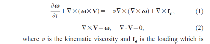

    不可压缩NS方程这种形式是怎么来的?我推导了一下没有推出来,请各位帮忙指导,谢谢大家!

    $\nabla \times \bfU=\omega$
    我更好奇的是这种形式的方程怎么离散求解呢?
    wwzhao 超神
    在 中回复了 winder 最后由 编辑
    @winder 这个是涡量输运方程,对动量方程求旋度就行了。
    @东岳 在 不可压缩NS方程的变形 中说:
    这个方程是定义,$\omega$是涡量。
    李东岳李 winderW 2 条回复 最后回复
    在 中回复了 wwzhao 最后由 编辑
    @wwzhao
    不是说求解这个定义,我是说如何求解方程1,目前来看只能显性求解
  • winderW 离线
    winderW 离线
    winder
    @wwzhao 谢谢两位老师,文献DOI: 10.1115/1.1471361中有提到离散求解的
