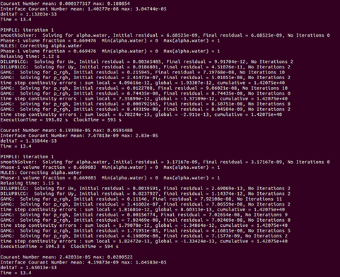

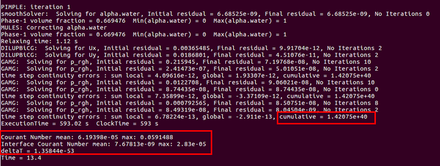

    请问出现这种情况是什么原因呢?
    设置Co <1自动调整时间步长,而Co数还比较小,但是时间步长却已经很小了。如下图所示。

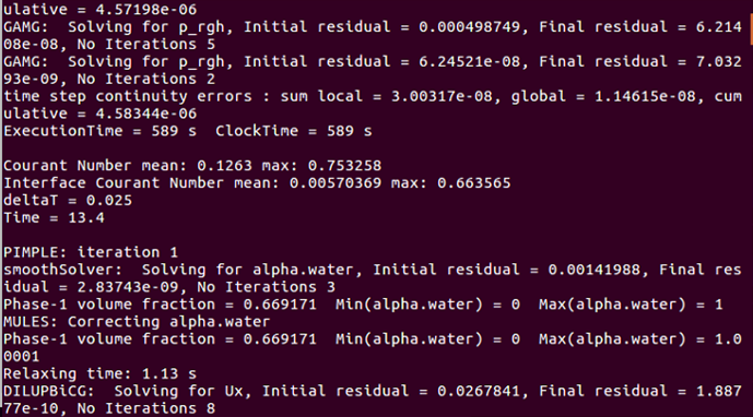

    这个时间步之前都很正常(如下图所示):
    请问是什么原因呢?谢谢!

    @队长别开枪 刚看了一下,设置都没有问题。不过,昨晚试了下,不并行,单核计算的情况下,一切正常,没有出现发散的情况。所以,是并行导致的问题吗?谢谢!
