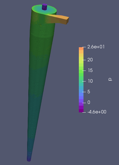

    旋流器以水为介质在SimpleFoam中层流计算时,速度入口正常,两个压力出口全为负值,困惑

    闻起来只是边界条件设置错误:chigua2:
    cccrrryyy 超神
