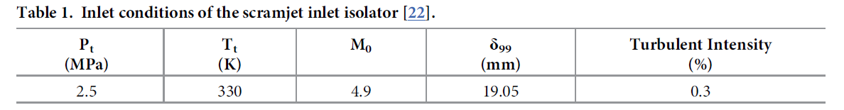

    我计算的对象是超声速可压缩管流,因为实际情况中入口是有已经发展好的边界层的,所以如果入口条件直接给定速度或者压力,算出来的结果和真实的有边界层的入口是有很大差别的,所以希望能在计算开始的时候就在入口添加一定管道百分比厚度的边界层,我有两个思路,但不知道怎么在OpenFOAM里面实现:
    1.是直接给一定厚度白分比厚度的边界层,我在一片韩国人的论文里看到过这样的设置
    摘自Numerical study on the start and unstart phenomena in a scramjet inlet-isolator model
    但是我不知道他是怎么设置的,向各位老师和同学求助

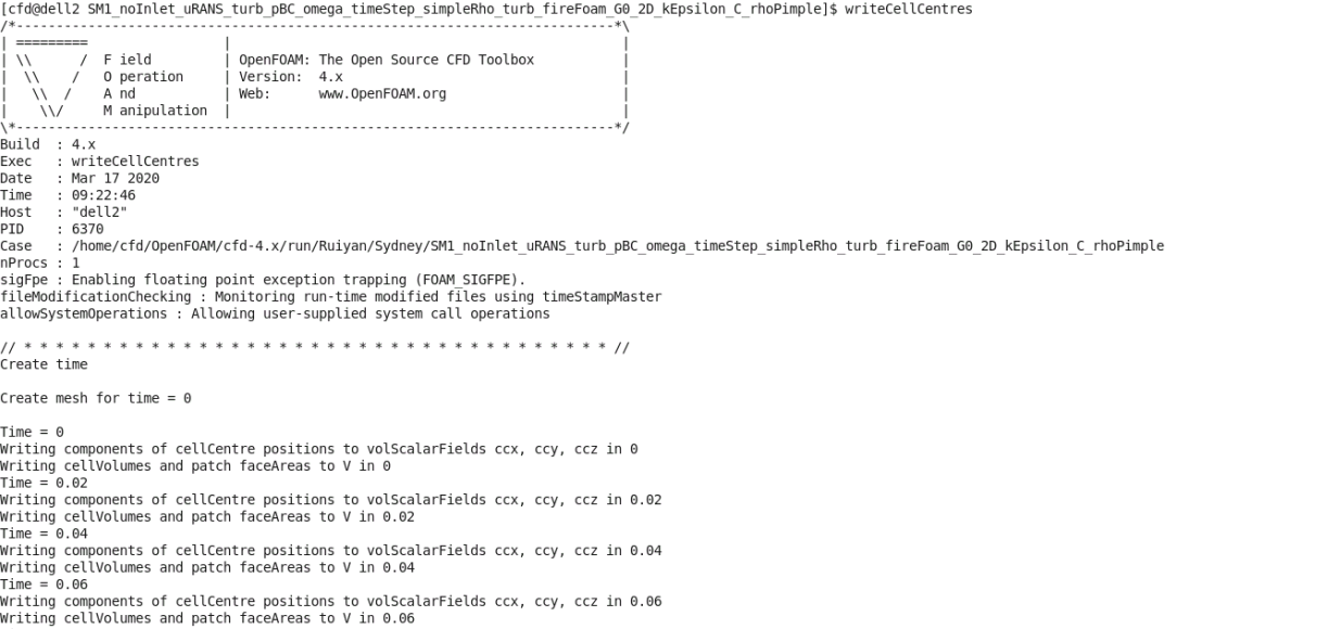

    @疾风GAVIN writeCellCentres是在算例路径下直接运行的命令行,输出结果在0文件夹下。一共4个文件,3个文件分别是每个cell中心点的3个方向的坐标,另外1个是cell的体积。每个文件的格式和FOAM那些场量的格式是一样的,也分为internalField和boundaryField,你需要的就是把boundaryField里面你关心的某个边界的坐标复制出来(就按照它原始的顺序,顺序千万不要弄乱了)。
    我一般的做法是,弄出坐标来之后用MATLAB(或者别的啥软件)运行个简单的程序得到每个cell对应的速度值(函数形式或者插值什么的),按照FOAM要求的格式弄好再弄到速度的边界条件里。

    @疾风GAVIN 好像高版本的使用方式改了?我在4.x和以下版本中都用过。代码在OpenFOAM-6/src/functionObjects/field/writeCellCentres/里面,你自己研究下看看~我之前输错了,貌似每个时间文件夹都会输出一遍- -writeCellCentres.png
    高版本:postProcess -func writeCellCentres
