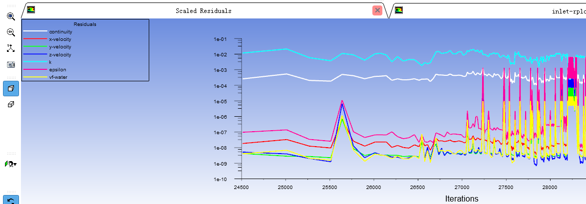

    采用可实现紊流模型,vof法,对90°弯管进行计算,计算过程中,速度、质量和e残差曲线均收敛,唯独k曲线残差一直偏高,求指导。

    残差偏高不能说明什么问题,得到的结果和实验能对上么?或者云图之类的看起来正常么

    @cccrrryyy 非常感谢您的回复哈!这个计算持续一段时间后,就计算崩溃了。痛苦!
    最近在思考,目前的初步判断是,网格过渡变化太大,导致的k曲线不收敛,计算不下去。
    可以贴网格看看质量

    我也猜是网格的问题,
