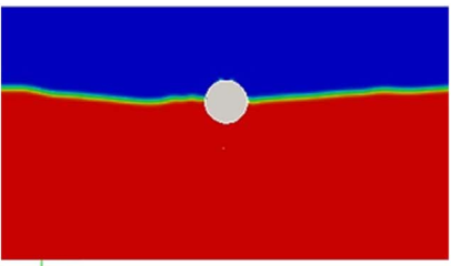

    关于二维数值波浪水槽的流固耦合问题,如下图所示的波浪与半浸没的二维圆柱体相互作用,圆柱体的半径为a.
    二维数值水槽的圆柱体长度L1=0.04m,对应的一个三维水池试验的圆柱的长度L2=3m,(数值和试验除了圆柱长度这一参数不同,其余均相同)。我想用三维的试验结果验证二维的数值结果,请问采用如下的方法是否是可行?

    你说的长度是二维计算里面垂直于图的那个方向吧?这个方向不应该存在长度一说,硬要说的话可以理解为无限长。计算的时候这个方向反正都只有一层网格,它数值上有多大不应该影响结果,因为求解器并不求解这个方向。二维计算得到的结果有点类似于“单位长度上的载荷”这种感觉。
