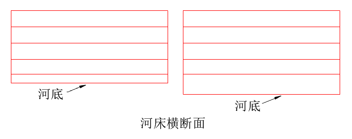

    各位大佬,想求教下关于网格高度变化的动网格设置
    我想要模拟的是河道水沙情况,当泥沙沉淀就抬高河床网格,当网格高度大于或小于某个数值就增加或减少z向网格数量,看过movingConeTopoFvMesh,感觉类似,但泥沙沉淀是随计算变化的,网格变化并不是预先给定的运动,而且我的模型是一个三维模型,河床纵向和横向底部网格都是发生变化的,不知道能不能模拟,又或者各位大佬有什么好的推荐
    你这个需要自己写,大体思路就是建立alpha与point的一个关系,另外,如果x方向沉淀不一致,你这个河床就不是平面了吧?

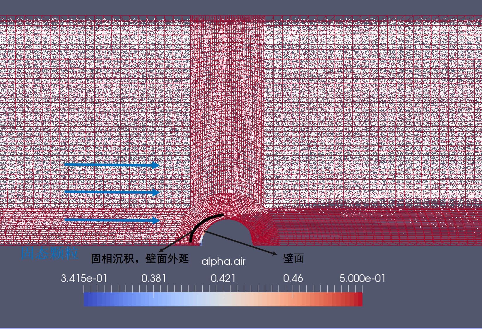

    @李东岳 东岳老师,您好,目前我遇到了和上面那个同学类似问题@xiaolin ,具体问题如下:二维内,气固两相流动过程中,固态颗粒和壁面(半圆形壁面)碰撞,粘连形成沉积。目前的想法是当贴近壁面的第一层网格内,固相体积分数大于某值时,壁面的边界条件就向上移动一个单元,就是上面"alpha与point的关系“。目前发现相关动网格编程资料很少,盼望各位老师能给点建议或者参考资料学习一下,提前谢谢各位大神!

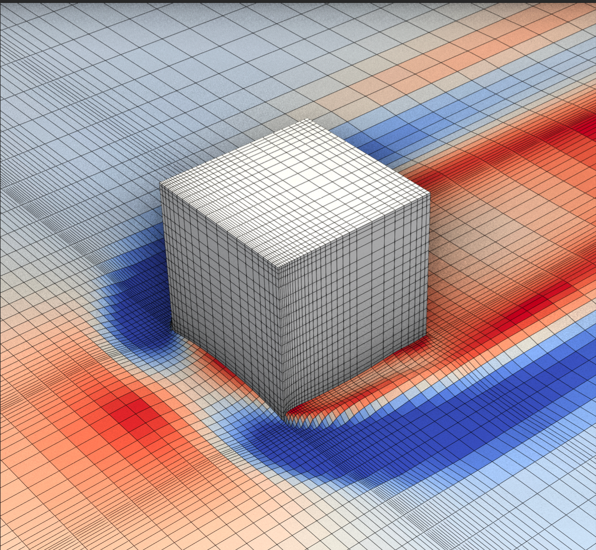

    我写过类似的东西,网格可以根据当前的场值进行变动,用于研究风场作用下的积雪沉积/侵蚀。代码和算例可以参考[https://github.com/fightingxiaoxiao/driftScalarDyFoam],如果有用的话,也可以引下我的论文[https://doi.org/10.3389/feart.2022.822140]。
    大致的思路是这样的:
    1. 在dynamicMeshDict中定义速度相关的动网格:
    dynamicFvMesh dynamicMotionSolverFvMesh;
    motionSolverLibs (fvMotionSolvers);
    motionSolver velocityLaplacian;   //displacementLaplacian;
    diffusivity  quadratic inverseDistance 3(bottom.snow roof top);
    1. 定义pointMotionU边界条件为codedFixedValue
        bottom.snow
            value          uniform (0 0 0);
            name         erosionDeposition;
    1. 最后在codeDict嵌入代码,这里比较大的一个坑就是动网格使用节点值进行位移,但是实际计算拿到的都是面心值和体心值,需要做一个插值。另外,deltaH是我自己求解器里定义的场,需要替换成你自己的内容。

    1. 最终效果如下,一个方块周边的时变积雪
      一个方块周边的时变积雪

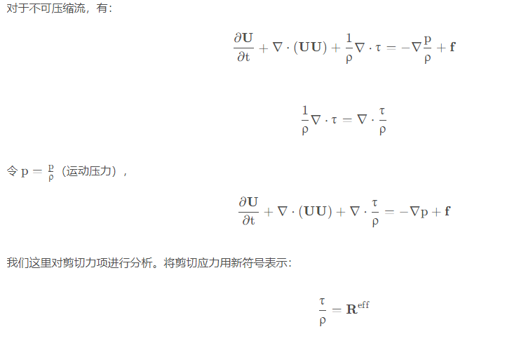

    @田畔的风 老师,你好,请问你在代码中求解壁面剪切力是采用的是volSymmTensorField Reff = turbulence->devReff(); ssp = (-Sfp/magSfp) & Reffp; scalarField UShear = sqrt(mag(ssp) / rhoAir);
    这其中的Reff中有没有密度相?

    @疏影横斜水清浅 OpenFOAM不可压求解器的密度是被约掉的,我这里的空气密度取的是1。当时的写法不太严谨,没检查量纲。

    @田畔的风 好的,谢谢。我是看到你在后面又把空气密度除了一次,所以存在疑惑。如果你取空气密度为1,那么在数值上应该是没问题的。
