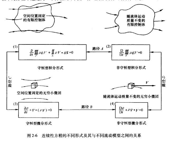

    计算流体力学中对三大控制方程为什么要分成守恒形式和非守恒形式两种不同形式,具体有什么应用场合,再者对能量方程的守恒形式为什么又要分成内能形式和总能形式,而它的应用又体现在哪里?希望大神能给解释解释,感谢!

    守恒形式和非守恒形式是可以相互推导的,守恒形式是控制体不动,相当于欧拉体系;非守恒形式控制体随流体移动的出来的。貌似非守恒形式是微分形式,可以处理激波的情况,因为微分形式方程的前提是要求连续可导,而守恒形式是积分形式的,就忽略了连续可导要求。

    前面的回答有错误,我给你一个总结版的:
    首先,明确守恒形式和非守恒形式数学上完全等价。
    守恒和非守恒的区别:
    守恒形式—在空间固定的控制体(控制体位置、形状不变)上推导而来,所有流程变量全部写在偏导符号内(这里又分为强守恒和弱守恒,这不重要不用管)。
    非守恒形式—在运动的控制体上(永远由相同的流体微团构成)推导而来,有的流场变量在偏导外。
    使用守恒型的原因有两个(仅讨论积分形式下的,微分形式无法处理间断):
    1. 程序和算法设计方便,守恒形式可以写成统一的格式。
    2. 数值计算上能减少误差,守恒型方程在流场有间断时(比如接触间断、激波之类),能得到平滑的解而非守恒型则容易产生震荡。这一点最早的时候只是激波捕捉计算时得到的经验,不过理论上也站得住脚,守恒型方程的守恒变量在跨过激波时要么很小要么为零,所以能提高激波数值解的质量。
    所以说,如果流场有间断,采用积分形式的守恒方程为佳。
    至于内能和总能的形式,从@cfd-china 给出的OpenFOAM官方资料看,它们计算了典型的激波管问题(一维Euler方程的Riemann问题),采用总能的形式,守恒变量在跨过激波时保持不变,而内能形式则不能保证。归根结底,还是因为间断的场比连续的场更难模拟。

    我也补充几点,从数学上:
    • 守恒形式和非守恒形式都具有积分形式和微分形式;
    • 积分形式方程是从有限体积(体积为V)得来。微分形式是从无穷小有限流体微元(体积为dV)得来;
      • 更进一步,从位置固定有限体积(体积为V)得来的是积分形式下的守恒形式方程;
      • 从随流线流动有限体积(体积为V)得来的是微分形式下的守恒形式方程;
    • 积分形式方程求解有限体积V上的量的平均比较简单,比如求解有限体积面上的压力,微分形式方程求解无穷小有限流体微元,可以获得量的局部分布。
    • 积分形式确实不需要连续,微分形式需要连续;
    守恒方程和非守恒方程在安德森的书中被讨论的极为、非常、完全的充分。建议仔细再仔细的参考这本书。
    More general:
    • 守恒形式非守恒形式可以完全转化;
    • 如果FVM和强守恒形式一起使用。自动就利用了守恒这个特性。FDM则需要强加某些条件。FVM中,整个计算域其实就是一个一个有限体积;
    • 非守恒形式离散后可能会产生一个源项。例如,在对连续性方程离散的时候,离散后从边界的通量和应该是0。但是采用非守恒形式会在方程右边产生一个源项。对于连续流这个源项非常小,但是对于不连续流动(超音速流),这个源项会产生比较大的误差;
