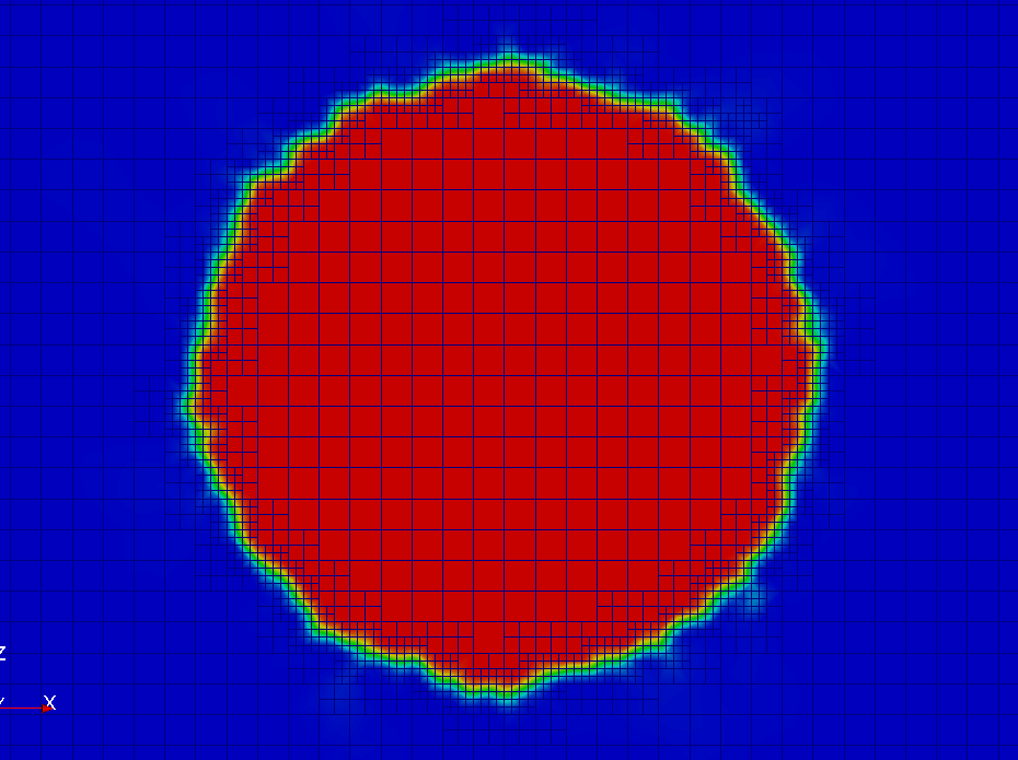

  4. 静置液滴表面利用自适应网格导致初始化后的液滴表面不稳定,如何解决

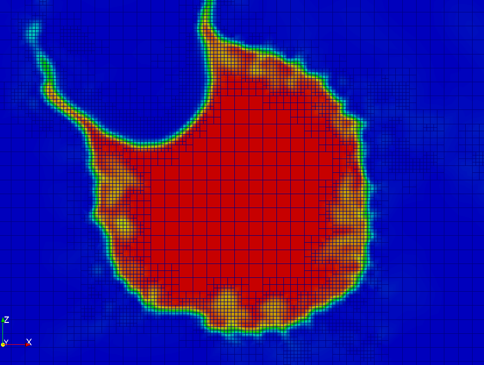

    @sungda openfoam自带的自适应网格目前好像还是针对三维(三个方向都加密),你可以试一下三维的,应该问题不大,我目前类似的算例没有出现这个问题。主要注意:固定时间步长时,时间步长调略微小点;变时间步长,如果还有相同的结果,库朗数调小一点。

    这和网格加密后相分数场的插值方法相关

    @云翳的黄昏 我这边通过加密背景网格,情况也有所缓解

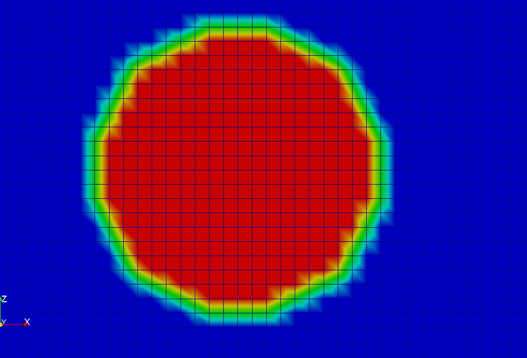

    这个问题是液滴表面有锯齿导致的:可以先运行程序,等自适应加密2-3次之后,使用setFields,将液滴注销掉,重新初始化,就可以得到正常的结果了。

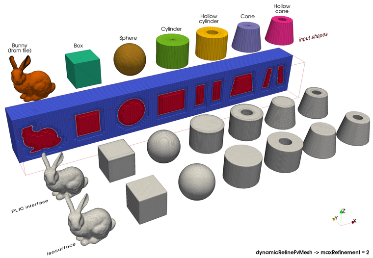

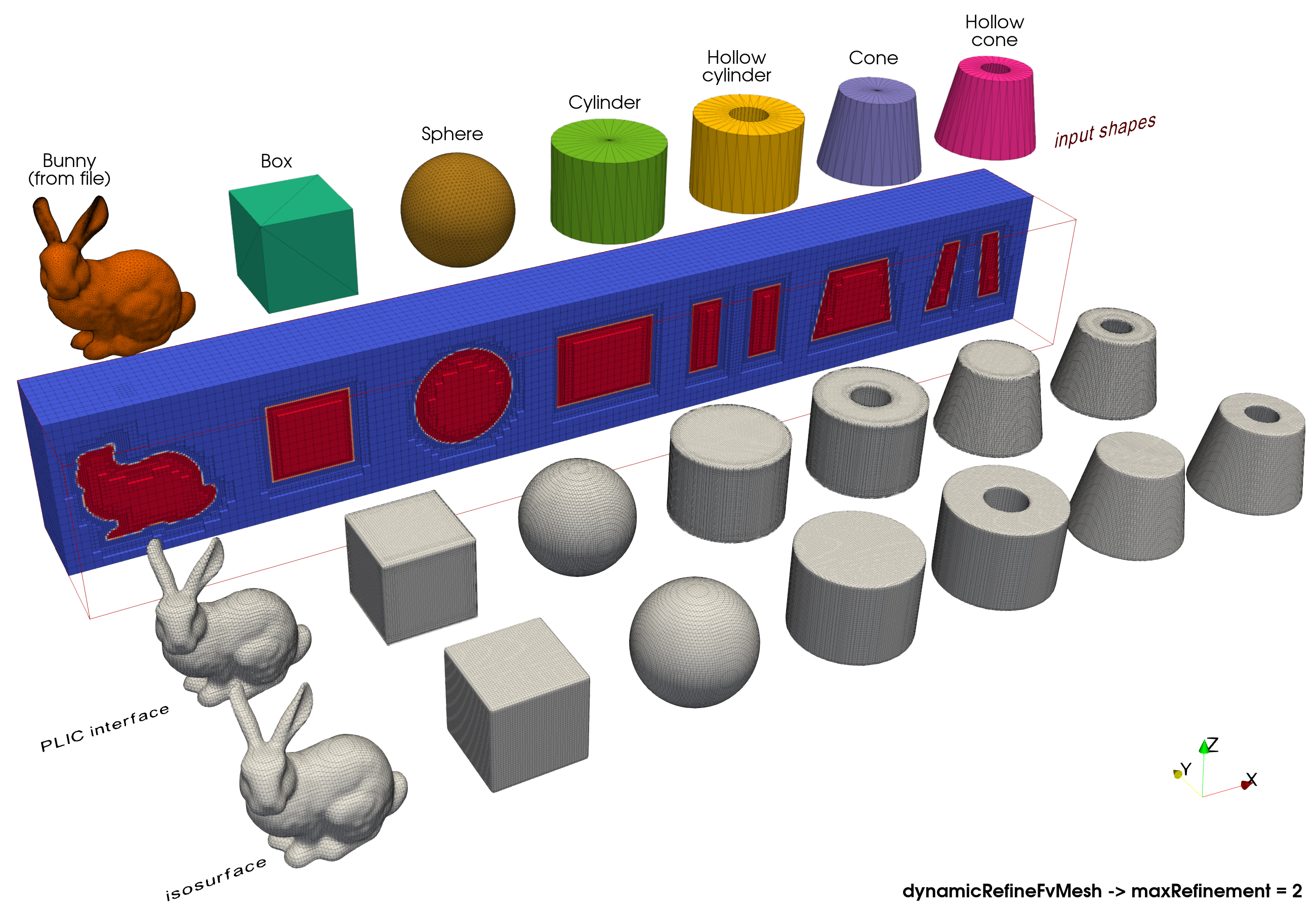

    @capillaryFix 试试setVofField这个工具,包含在geometricVofExt包里面,会读取dynamicMeshDict字典,在初始化这一步就会细化网格。
