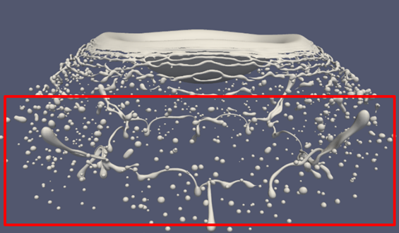

    请问大家,采用VOF模型计算液滴碰撞,后处理怎么获得图中破碎液滴的粒径和速度分布?

    粒径分布和速度分布这种东西应该是把 颗粒 当作 颗粒群平衡运输方程 求的。就是求 PBE。这个和 VOF 是两种不同的方法,你搜搜论坛里“多相流” “数学模型”,李老师有个帖子讲的很全面。
    这种用 VOF 求出形状之后再统计分布的还没见过。

    @conghongchuan 你这个多少万网格算的
    conghongchuan
    @李东岳 不好意思老师,这个是毕业之前算的,时间有点长,记不清了

    @conghongchuan 你不是用2000万算的吗:chouchou:
    在 中回复了 sungda 最后由 编辑
    这个算例太酷炫了 小液滴都算出来了 还特别圆
