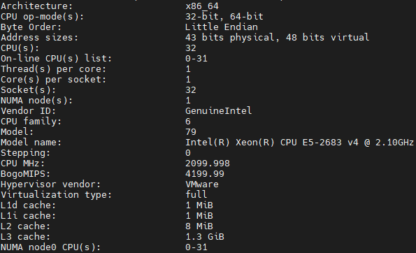

    CPU: Intel(R) Xeon(R) CPU E5-2683 v4 @ 2.10GHz
    系统:ubuntu 20.04
    版本:openfoam-8
    cores Wall time (s):
    32 163.49
    16 182.26
    不知道同一个CPU比如16核32线程的 被识别成32核32线程会不会影响速度
    看这个测试32核并行速度比16核快 但是已经超过了物理核数16核了

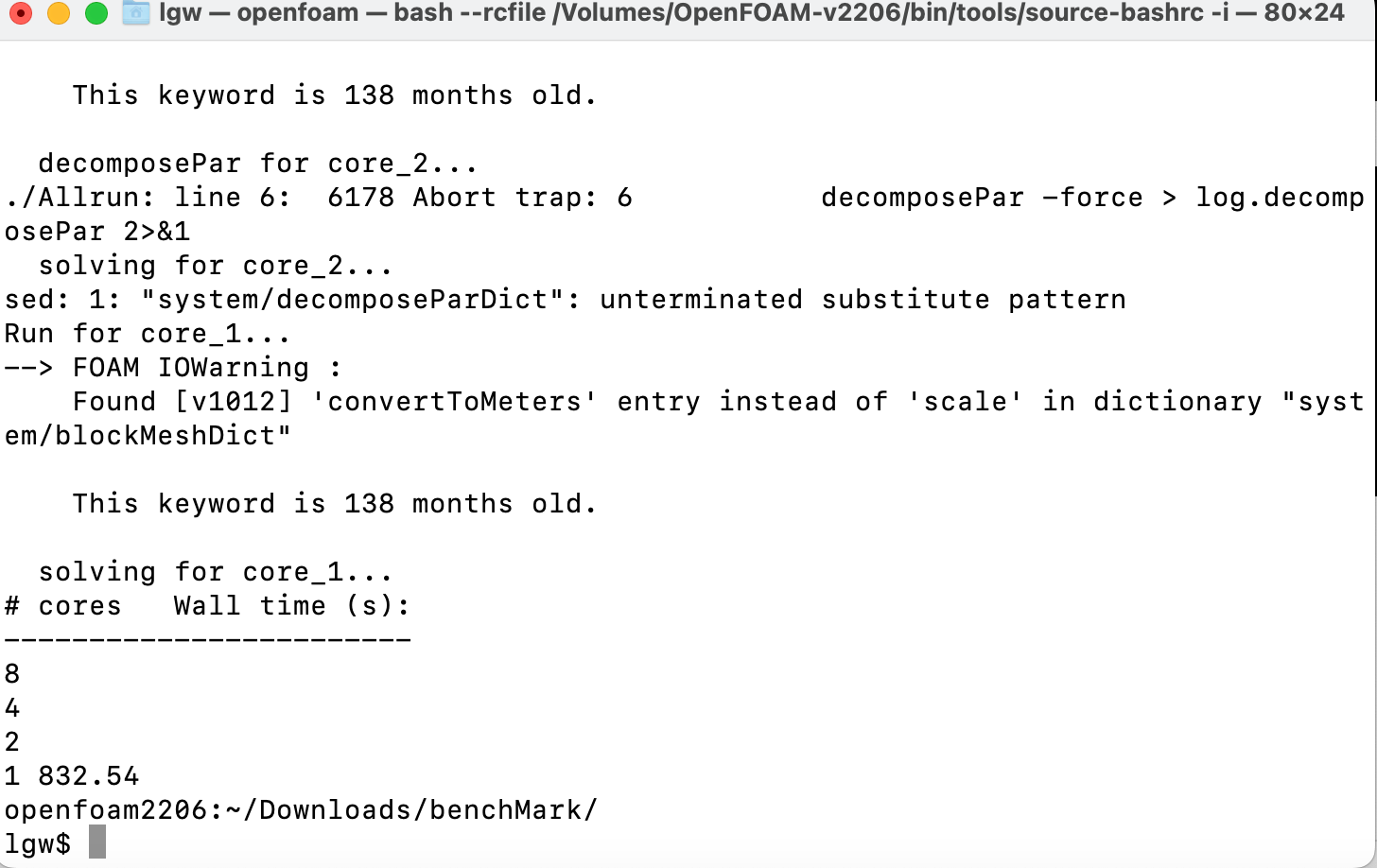

    M1 MacBook Air 丐版
    系统:macOS 13.0.1 真系统
    OpenFoam版本:OpenFoam v2206
    我是从链接:https://github.com/gerlero/openfoam-app/tree/v1.8.4
    直接下载app使用的,运行的时候有警告,只有1个核的数据。
