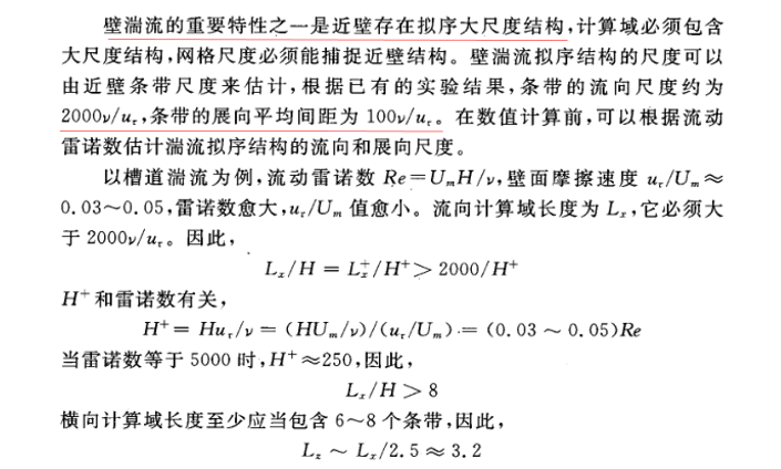

    @cccrrryyy 您好,请问管内流的话特别是轴向的尺寸很重要,要比较小才可以,这一描述的相关文献或者书籍可以推荐一下么?我前段时间看张兆顺-《湍流大涡模拟的理论与应用》中提到,在流向应用周期边界条件时,壁湍流的计算域要能够包括大尺度流动,要求如下图,书中的描述,我理解的是计算域不能太小,这与您的描述有些矛盾,不知道是不是我的理解有误。73c6e1eb-ebbf-4fcd-b6e4-fe7b17465130-image.png
    cccrrryyy 超神
    我指的是网格的分辨率要很高每个cell轴向不能太大,不然即使有扰动也很容易被耗散掉,不是指计算域的大小。这个没什么参考书籍,是自己的经验。

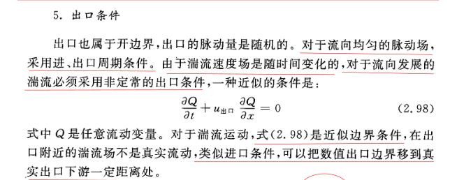

    @cccrrryyy 对的,fluent自带的入口扰动,我试着算过,虽然扰动很强,但和文献的DNS结果对比不是太理想,当然不是说这种方法不好用,仅限于我要用的工况可能不太适合。另外不可压缩流大涡模拟的出口边界,我看了一些资料,里面提到了这个对流出口边界。
    这个公式来自《湍流大涡模拟的理论与应用》,其实论坛里面有一篇关于DNS出口边界的帖子,也是说的这个公式。我理解这种边界条件可能是指局部单向化条件,即下游的信息对上游没有影响,要求扩散项为零,只有对流项,因此叫对流边界条件。
    目前,用UDF实现这个公式,有点让人脑壳疼。或者能不能延长出口,并使用fluent得outflow边界条件(outflow边界条件假设除压力外的所有的流动参数法向梯度为0)
    cccrrryyy 超神
    在 中回复了 霜染丹枫 最后由 编辑
    #17
    @霜染丹枫 哦哦,这个边界条件OpenFOAM是自带的,FLUENT没有。我觉得可能不是出口的问题,还是在入口上多下下功夫吧
