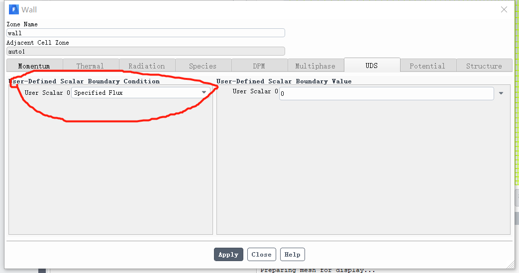

    铁铁们,小弟遇到一个设置通量的问题。
    我在模拟污染物的扩散,首先用稳态求解simpleFOAM算了风场分布,然后算污染物的控制方程,这个控制方程是关于污染物浓度的。现在我在一个地面(设置的wall边界)上,有一个污染物的质量流入。现在知道这个地面的污染物质量通量mass flux,怎么设置这个边界呢?
    我在fluent里面看见可以直接设置specific flux,但是OpenFOAM里面不知道是否有这样的边界条件
