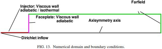

  4. 求助大家:图中所示的边界viscous wall和farField在of中应该怎么设置?
8 帖子 3 发布者 10.4k 浏览
  • strive_DUTS 离线
    strive_DUTS 离线
    strive_DUT
    计算域和边界条件如下图所示,请问大家:图中所示的边界条件viscous wall和farField在of中应该怎么设置呢?viscous wall指的应该是noSlip吧?那这个farField指代什么呢?
    就像物理上的无穷远处。不会对当前流场造成影响。最好可以承受回流。可以流入流出。
    反面就是nearfield。因为离的近,无论是不是墙,都会对流场造成干扰。
    所以怎么设置。看情况,实在不行就画的大大的,远远的,远处网格稀疏点就行。
    viscous wall我猜也是noslip:chigua2:

    在 中回复了 bestucan 最后由 编辑
    @bestucan 感谢版主回复!我把farField设置为无反射,结果还不错;我也觉得几何模型画大一点,自由射流更好。

    soulx7
    在 中回复了 strive_DUT 最后由 编辑
    @strive_DUT
    请问你的无反射是怎么设置的?

    strive_DUT
    在 中回复了 soulx7 最后由 编辑
    @soulx7 就是OpenFOAM自带的无反射边界条件waveTransmissive。但后来我好像把上边界定义为了壁面计算的。

    @strive_DUT 这个边界纯流体能用吗?我看里面要定义热容比啥的

    strive_DUT
    @soulx7 按照模版正常使用就行,或者你搜索一下这个边界,有很多相关说明。
