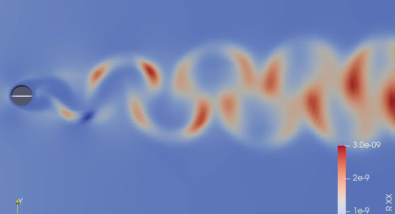

    算圆柱绕流,利用icofoam分别不用湍流模型(laminar)和SSTkomega湍流模型算出了两种工况
    层流模型利用 fieldAverage生成雷诺应力
     fieldAverage
            type            fieldAverage;
            functionObjectLibs ("libfieldFunctionObjects.so");
            enabled         true;
            outputControl   outputTime;
            fields
                U
                    mean        on;
                    prime2Mean  on;
                    base        time;
    sstkomega模型利用Postprocss -func R生成雷诺应力
    但是两种方法生成的雷诺应力完全不同,quasiDNS的雷诺应力XX场呈现下图且随时间基本不变
    SSTkomega的雷诺应力XX场为
    且像涡街一样随着时间而变化。
    两者算出来的雷诺应力差别有这么大吗? 还是我哪里的计算出了问题?

    @fu 首先,两个图的scale差了2个数量级,用同样的才能看出来真正的区别。
    其次,这两个计算都收敛了吗?

    我将URANS的结果缩比成与Quasi-DNS相同范围则不能显示了。
    关于收敛的问题。使用的都是非定常计算,fvSolution里面的值都是默认的。时间步长收敛性上,库朗数基本上在0.5左右。网格收敛性都经过验证了,而且用的网格都非常密了,这样一个流场用了15W个网格计算的。
    所以这个结果是不合理的是吗。。。

    @fu 用湍流模型计算的时候,雷诺应力会分成两部分:模化+解析。 fieldAverage统计的只是解析的部分,也就是真实流体运动的应力。用Laminar的时候,模化的应力为零,所以显示的就是真实的应力;而用SST的时候,模化的应力占绝大多数,解析部分几乎为零。

    @dzw05 您好~ 那我可以理解成图上的差距就是SST模型模化的雷诺应力和真实的雷诺应力的差距吗?

    @fu 实际上URANS计算的总的雷诺应力与真实雷诺应力是有差距的。图上仅仅是URANS能解析的那部分。

    在 中回复了 Fu 最后由 编辑
