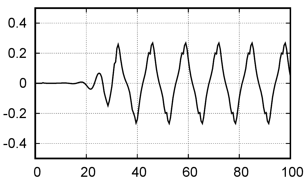

    关于钝体的一个斯特劳哈尔数(Strouhal number)的求解: St=fL/V
    一般论文中的方法是根据升力系数的快速傅里叶变化频率分析来得的,其中的 St=fL/V是根据升力的频率f计算的,其给出效果图如下
    真心地请教下各位,对于这个图中的St数在OpenFOAM中是如何实现的呢?
    非常感谢~

    @zhoujq 那种周期性的东西需要通过后处理才能得到 直接openfoam运行的时候弄不出来

    @zhoujq 补充一下东岳老师,可以在计算完对forces.dat在matlab、python、origin甚至excel里都可以实现:chouchou:

    在 中回复了 Zhoujq 最后由 李东岳 编辑
    https://ww2.mathworks.cn/help/matlab/ref/fft.html?requestedDomain=cn
    这个你试试 我这没有matlab
    我这个数据好像更容易提取 :chigua:

    如下图
