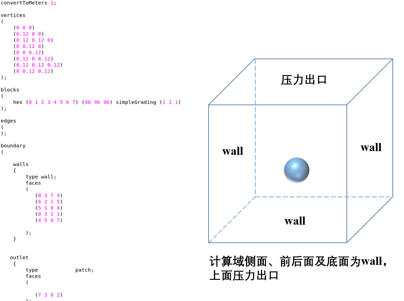

    计算域底面和两边为wall,出口为压力出口的边界条件,计算结果与论文对比出现两个问题:1、气泡凹陷方向相反(论文中的气泡向壁面凹陷(上图),我模拟的气泡向压力出口方向凹陷(下图,蓝色));2、模拟中没有出现气泡上升现象。查看我自己算例中的压力云图和速度场矢量图,发现由于压力差,速度方向由出口向内,确实会使气泡向压力出口方向凹陷,具体计算情况如下图所示,请大家帮忙指导一下出现这两个问题的原因是什么?viewfile.png

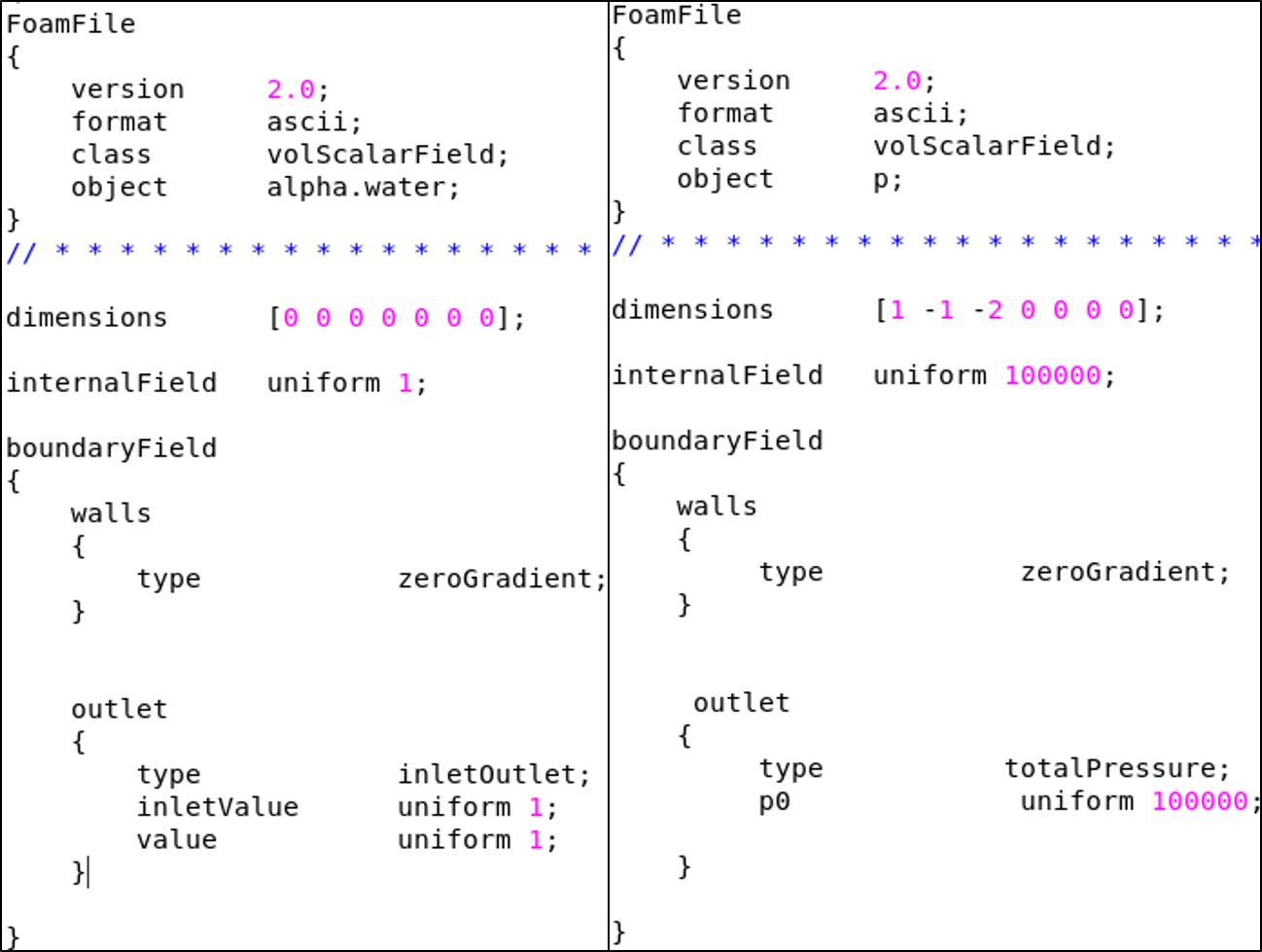

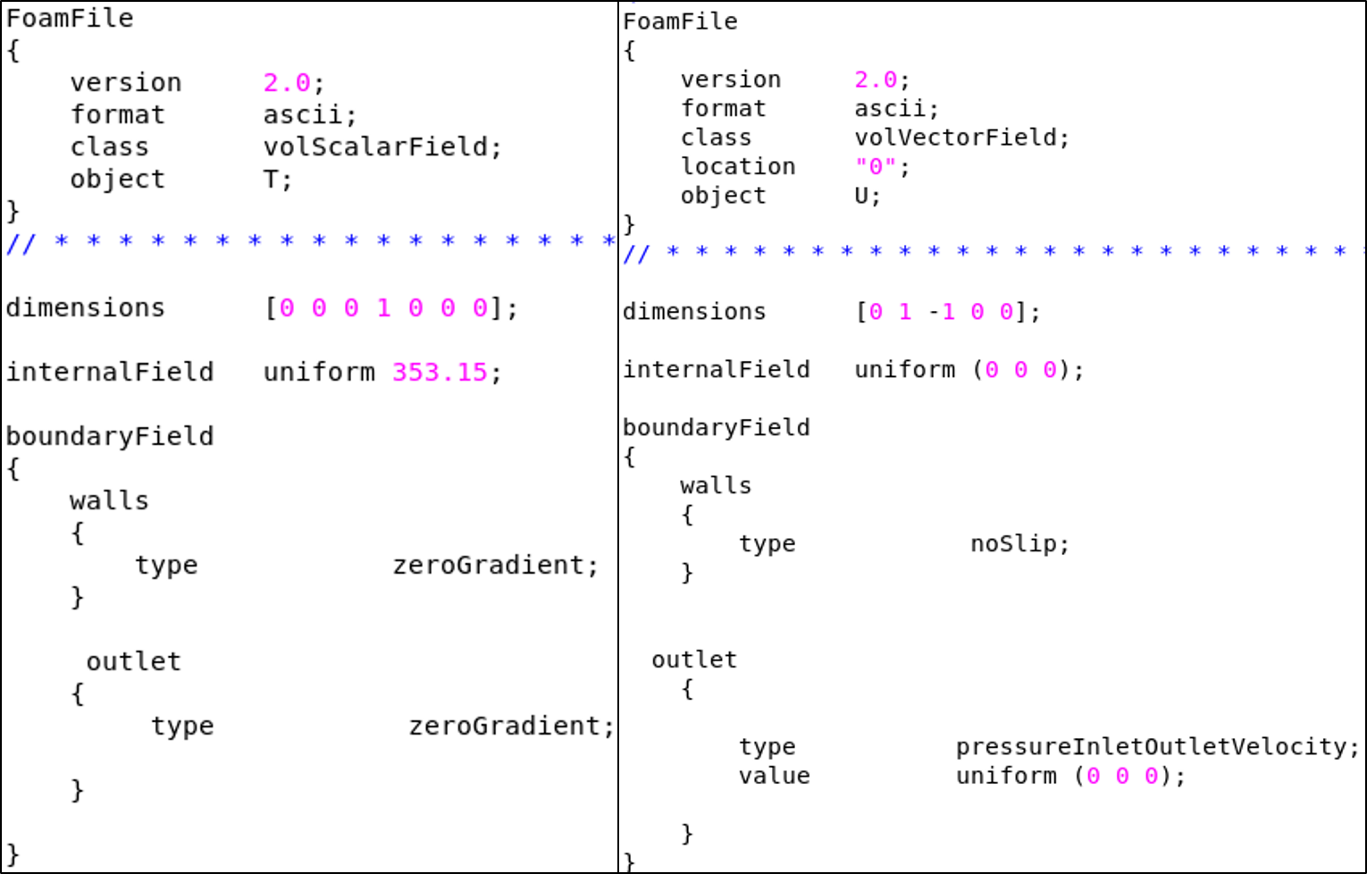

    @李东岳 壁面应该没有设置反,老师,这是我blockMesh和alpha.water、P、U、T边界条件的设置,麻烦您帮我看下是否有问题图片5.png 图片4.png 图片3.png
    估计是哪一步操作的几何反了,
    现在的问题是从结果图看不出来哪个是出入口。
    你可以先给出口一个高温或低温。用温度显示出口在哪,
    看气泡到底有没有往出口跑。

    @bestucan 老师,我用出口给一个高温的方法试了一下,是计算域上表面为出口
    bestucanB 1 条回复 最后回复
    在 中回复了 conghongchuan 最后由 编辑
    @conghongchuan 那就剩重力加速度的方向设置可能有问题了
    把g分别设置四个方向,看是不是每次气泡都逆着重力跑
    还不行就很诡异了:chigua2:
    conghongchuan
    在 中回复了 bestucan 最后由 编辑
    @bestucan 老师,这个算例中,出口压力给了100000Pa,气泡初始压力是10000pa,由于压力差,即使给了压力出口边界条件,流体还是会向内流动,导致气泡向压力方向凹陷,重力g好像影响不大,我现在也是卡在这一步,不知道怎么修改
    @conghongchuan 那多算一会儿呢。这个由出口向内的速度是压缩气泡时出现的。按说气泡大小稳定后,这个由出口向内的速度就该没了,否则,只进不出,不是炸了。然后,重力的作用就凸显了,大密度的液体会下沉,小密度的气泡上浮。
    刚开始重力没什么作用,因为气液压差更大。
    这样看起来,你的计算结果也是可能出现的,可能和论文中的计算条件并不一样。最后一张图,论文中的气泡体积明显大于模拟的气泡体积。可以多跑些时间,看看气泡整个变化过程。
