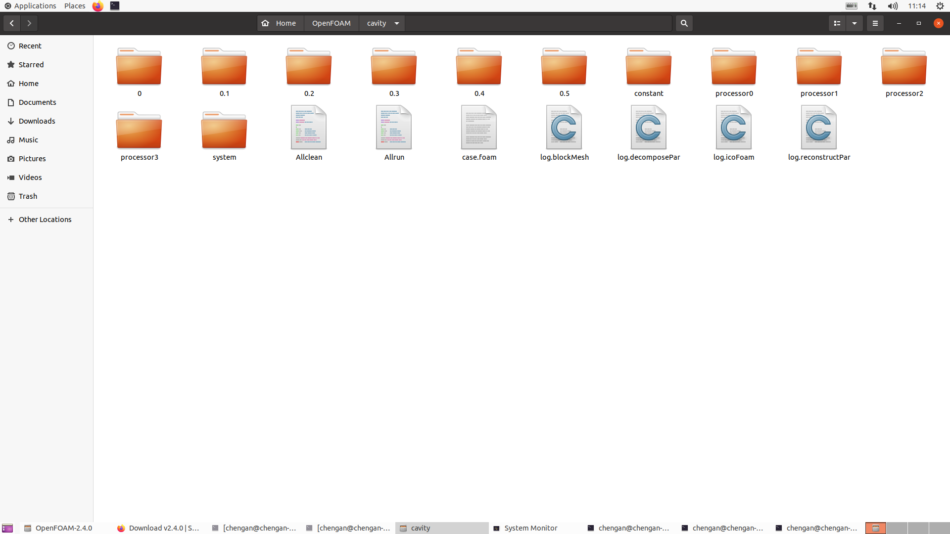

    大家好,我使用paraview5.7输出计算结果,

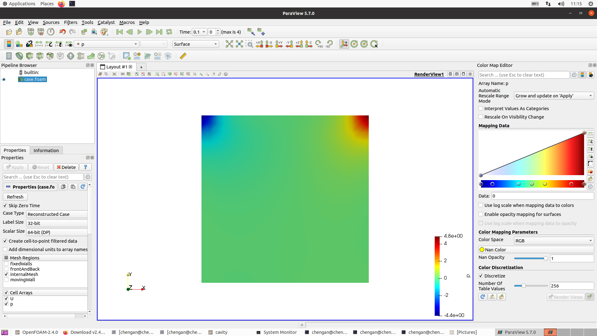

    有0、0.1、0.2、0.3、0.4、0.5等6个文件夹结果,但是该版本paraview只显示0.1时刻之后的结果,
    我记得4.1低版本好像没有这个问题,所以该怎么处理呢?

    @chengan-wang
    因为 新版本多了一个选项,skip zero time。勾选了这个之后,0时刻就不显示了。

    @xpqiu 在 paraview5.7 ‘0’时刻数据无法显示? 中说:
    @chengan-wang
    @chengan-wang 左侧中间Refresh按钮下面:chouchou:

    @xpqiu 谢谢邱老师

    @gemini 找到了,谢谢 :xiexie:
