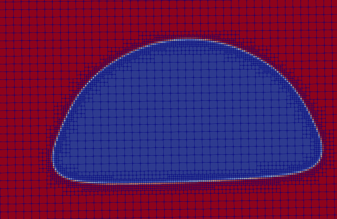

    @sungda 会不会是显示问题? 网格看起来有滞后。另外你看alpha的cell值呢?

    +1,这看着也像是上一步的网格,配上这一步的数据场
    或者是你设置的计算多少步加密一次,而不是每次都加密

    @tens 可能是我程序问题,我去再检查检查:136:

    @sungda 我的OKS课也有一个类似的算例,我刚把自适应网格加了一下,你看看,这个运行没问题
