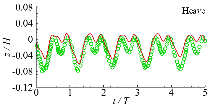

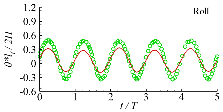

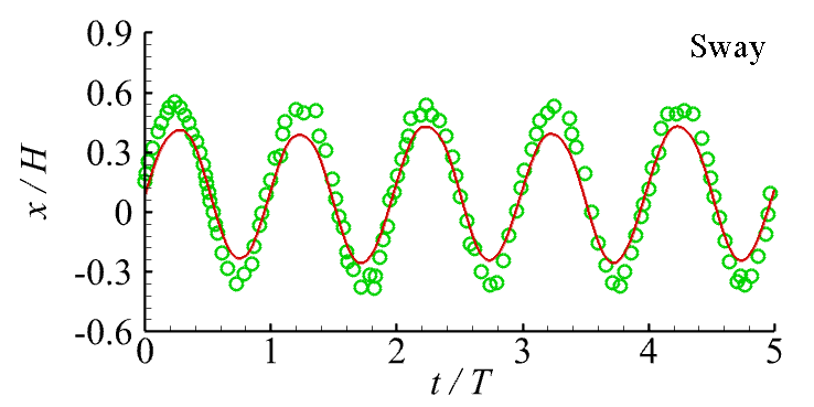

    与实验数据对比结果如下:
    6acae2c84bb7a2104129967f8caaeef.png e8ebaffa95426ab55f0220e73d62d14.png 93a2815afbb55aeb3e7bbc39d9c5038.png
    从结果可以看出,自由度均比实验值偏低(浮体前设置了监测点,计算值的波高与实验值基本完全吻合),尝试过对波高方向加密,以及浮体周围网格的局部加密,更改库郎数(Co=0.5,0.2,0.1)和减小时间步长(0.005,0.001,0.0005,0.0001s),均无法使计算的自由度和实验数据吻合。

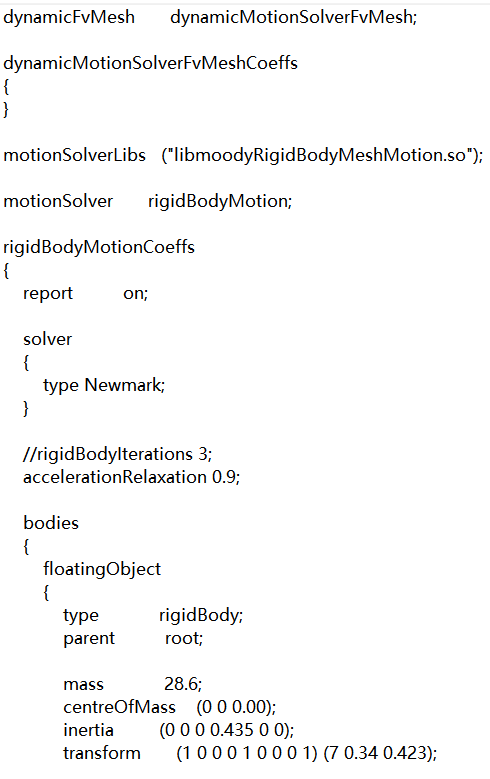

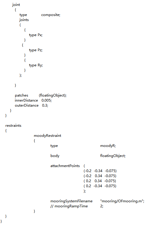

    dynamicMeshDict文件如下:
    7616eb07-5345-495d-9a6e-a39b72a31e6c-image.png42a67ccd-24c6-4706-9f3f-394d7e4f76aa-image.png

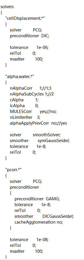

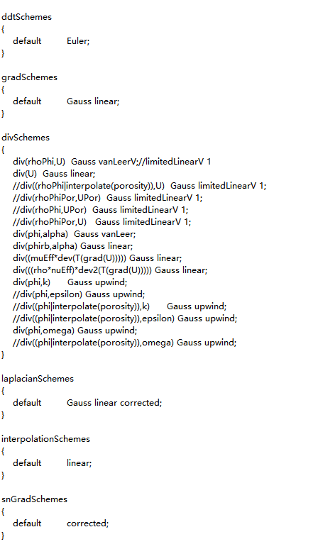

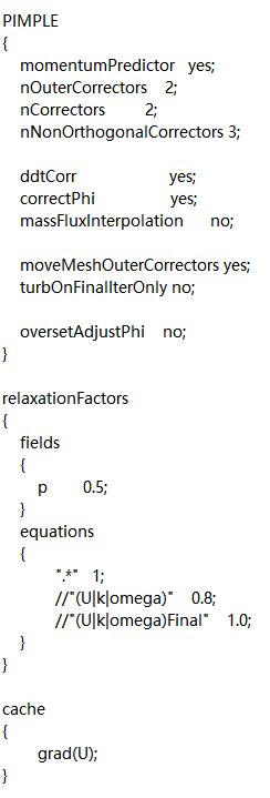

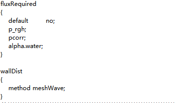

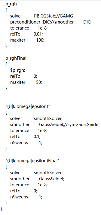

    离散格式和控制文件文本如下:
    求各位大佬给予指导意见和帮助,鄙人将感激不尽!

    @是嘿嘿牛啊
    这个系泊是自己开发的吗?
    看着不像悬链线,实际实验也是这样系泊的吗?如果不一致,这可能是你数值有偏差的原因。

    @yongbo 感谢您的回复!锚索是采用的悬链线,但实验中的系泊有的是用高强度钢筋,也有用铁链子来做锚索。我模型中的锚索只考虑了轴向刚度,没有考虑纵向刚度和弯曲刚度,可能这都是偏差的原因吧。
