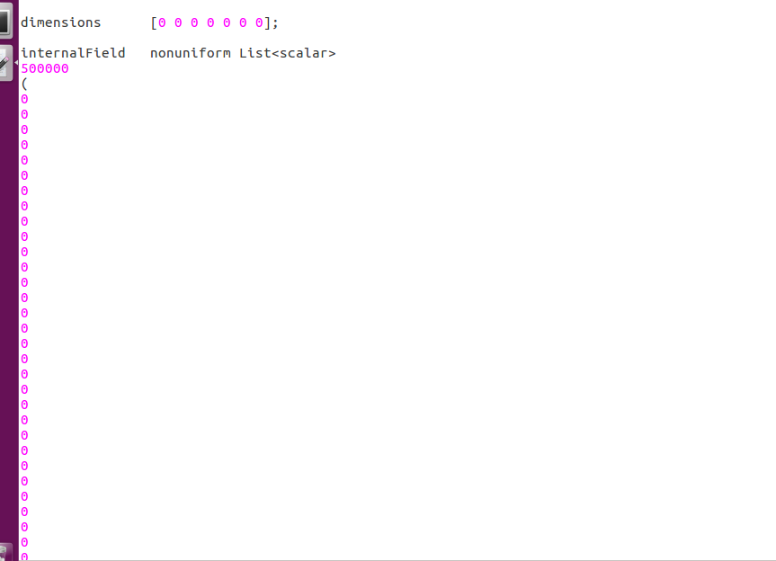

    问一下大家,有没有 .sh脚本可以把这一列数据变为多行多列啊?
    搜vim、emacs、vscode + 多行编辑。
    还有其他可能要用的功能:块编辑、正则表达式替换

    @bestucan
    vim 打开文件,然后跳到开始的行,按大 V 进入行高亮模式,然后向下键一直到结束的行,正常的话你要的数据应该都被高亮选中了,然后,按大J,就可以了。
    PS: "向下键一直到结束的行" 这个操作有很多捷径,这里只是选了一种最慢但最直观的方式。
