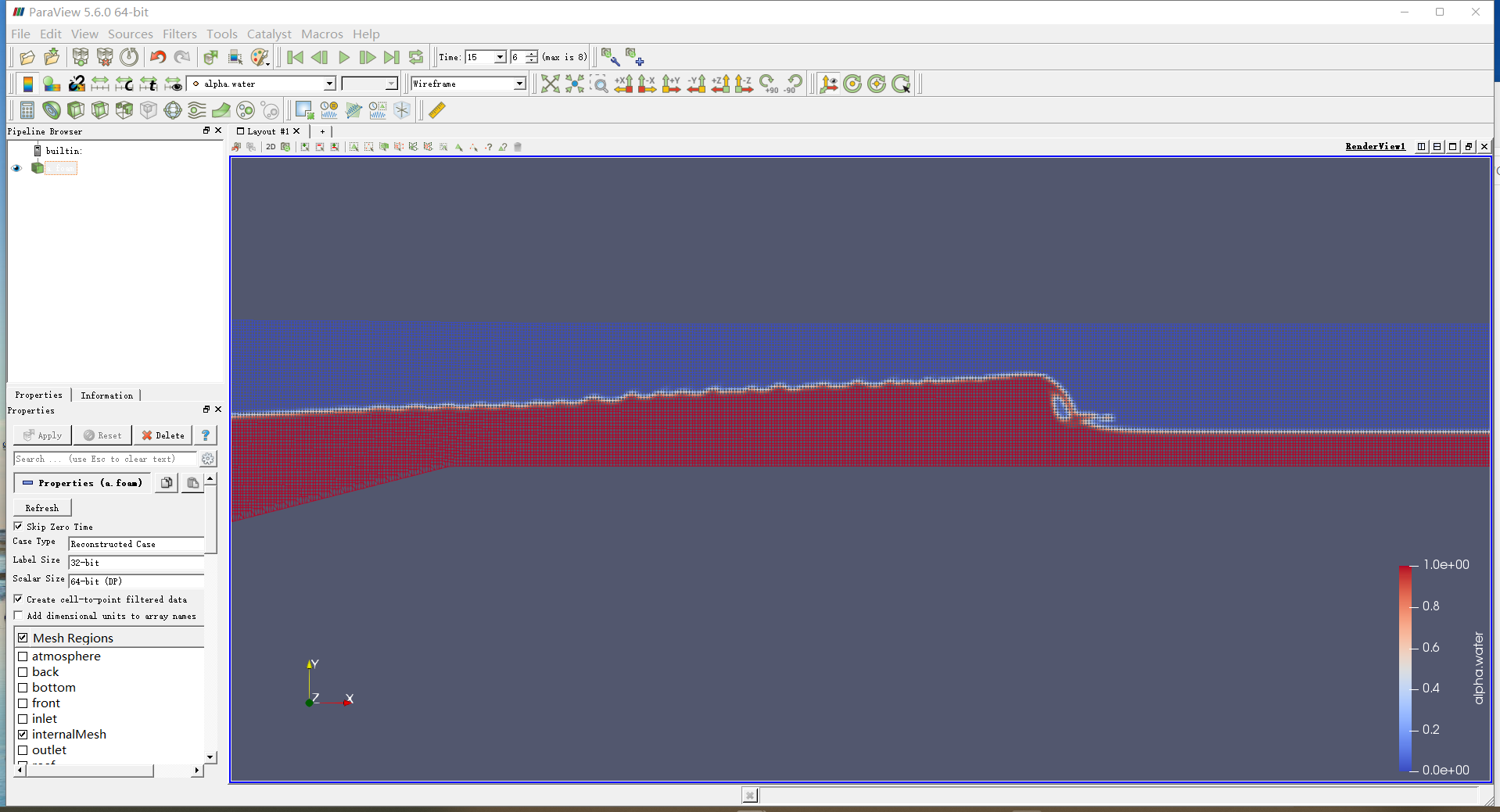

    如题,未破碎前 正常 波面光滑。
    破碎的时候 来浪测表面应该光滑才对,却出现锯齿
    请问这是什么原因呢?

    @shouan 请问解决了吗?

    @韬智tz 换了个openfoam版本

    @shouan 然后就没有这个问题了吗

    @韬智tz 对

    @shouan VOF吗?对网格要求很高,建议加密网格再试试,反正也要做无关性分析的。

    @cccrrryyy 好的,谢谢您。
