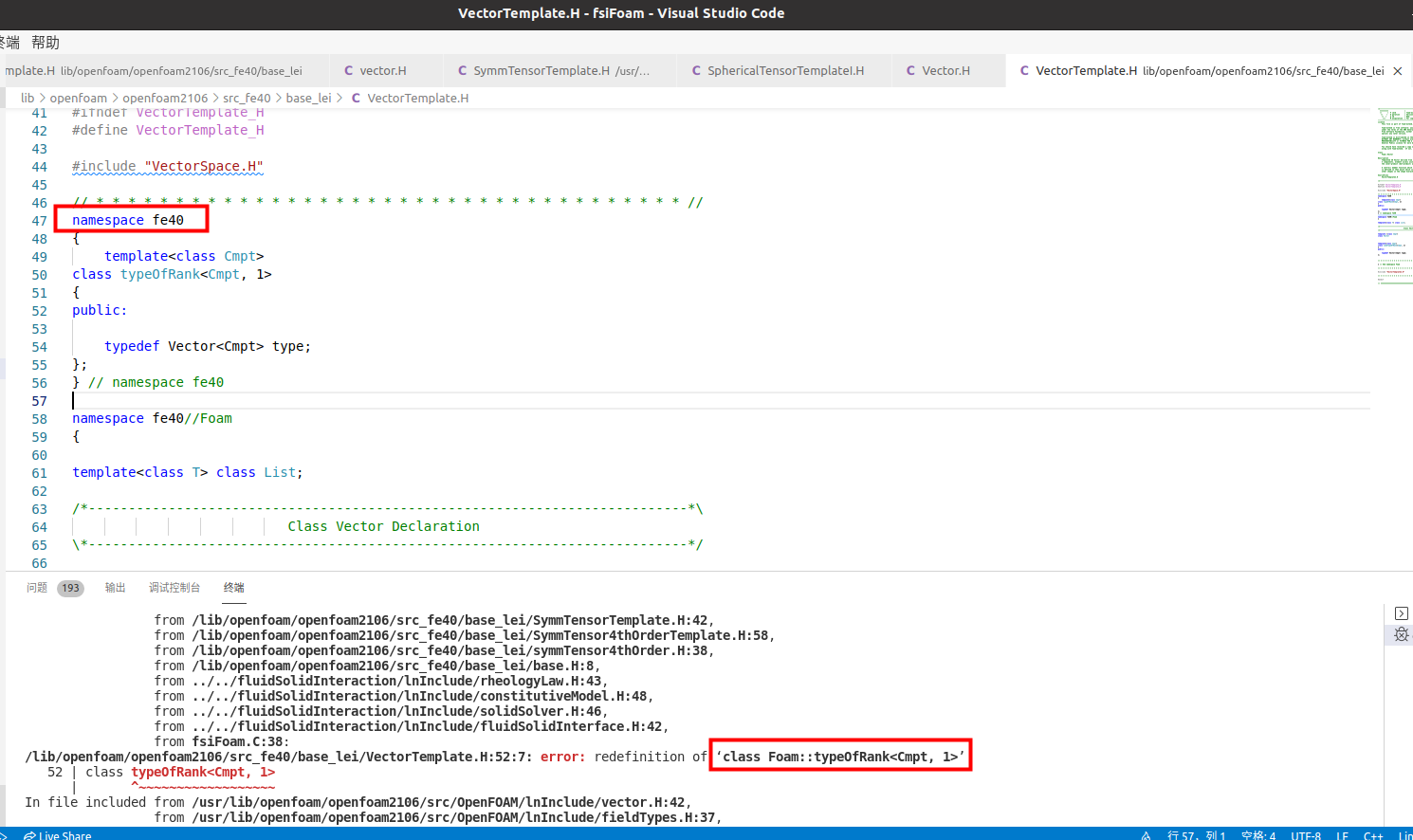

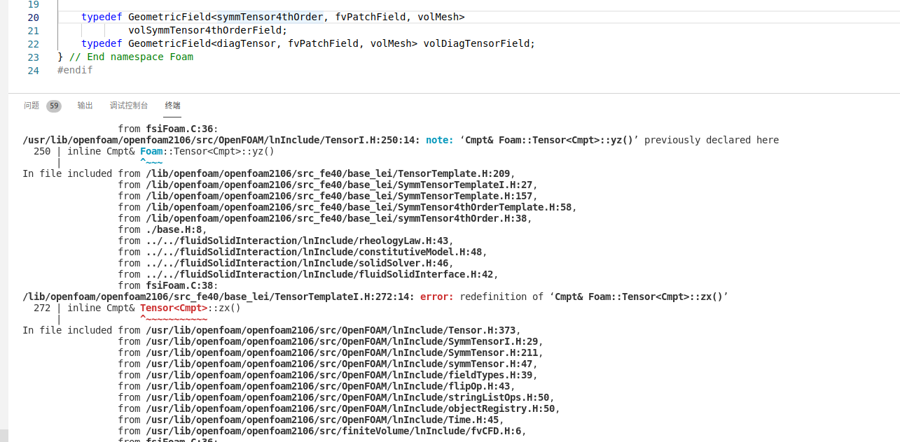

    fsiFoam 为 foam-extend 4.0 版本上可以成功编译,我需要将 of 2106 上 overInterDyMFoam 作为 fsiFoam 的流体求解器,在把 fsiFoam 升级到 of 2106 当时,发现两个版本头文件的包含、类的名称及定义有诸多不一致,编译时出现多处重定义以及重复声明以及其他的错误,希望有大神们能提供 fsiFoam 升级到 of 2016 上的相关资料、经验或者思路,感激不尽!

    改了命名空间,貌似不起作用,是什么原因?
    写于 最后由 bestucan 编辑
    函数的重复定义。
    用grep递归抓取源代码关于这个函数的定义逐个排查。
