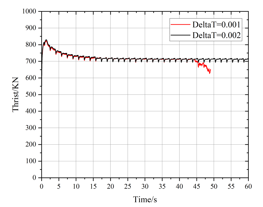

    分别用0.001s和0.002s的时间步长计算,正常计算结果基本一样,但是0.001s步长计算结果不正常了,计算没有发散,也是在正常计算,不知道为什么会出现这种情况时间步长.png

    好像有个理论大致意思是时间步过小也会造成较大误差
    这方面可以详细讨论下。大佬有没有相关的sci看看 @kcol

    动量插值里引入的压力梯度三阶导项前面的系数乘了deltaT,如果deltaT太小压力光顺效果会变差。

    参考文献:
    Knacke, T. (2013).
    Potential effects of Rhie & Chow type interpolations in airframe
    noise simulations. In: Schram, C., Dénos, R., Lecomte E. (ed):
    Accurate and efficient aeroacoustic prediction approaches for
    airframe noise, VKI LS 2013-03.
