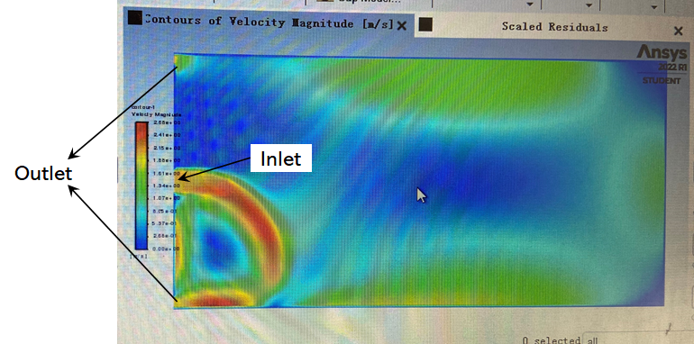

    结构性网格(对称),纯流场Fluent模拟,一个Inlet,两个Outlet,采用realizable k-e湍流模型,standard wall flunction壁面函数,Simple算法,二阶精度。但是模拟结果不对称,这是什么原因造成的呢?
    模拟设置也检查过,没问题。
    单看速度云图,模拟结果应该是错误的。
    单纯的探讨一下,造成这种问题的原因都有哪些?

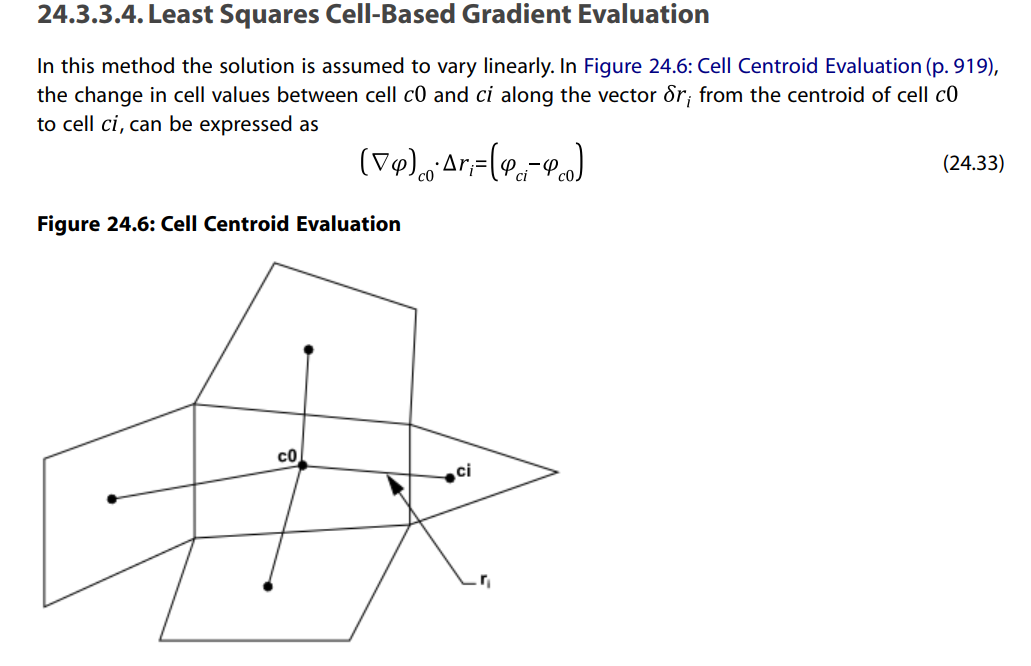

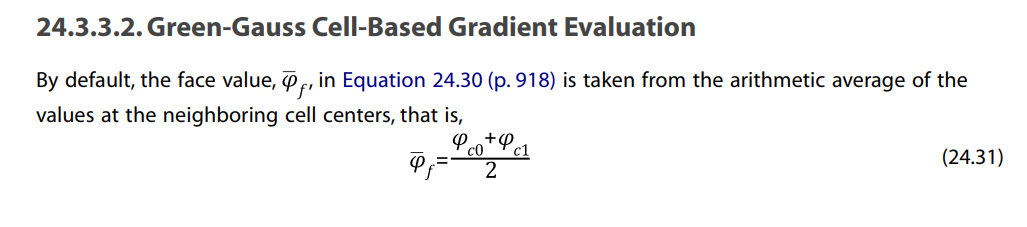

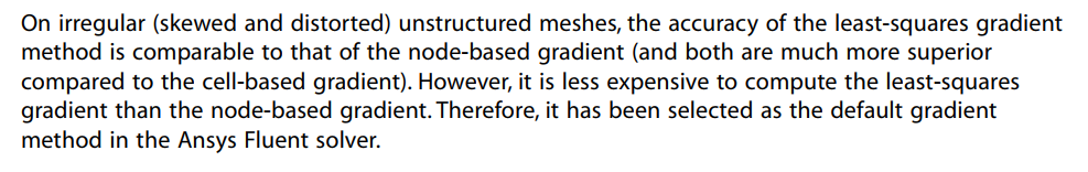

    @ruibin_tongji
    Green-Gauss Cell Based
    Least Squares Cell Based
    Green-Gauss Cell Based是最粗暴最直接的,但也许恰好适用于结构网格?我看这个Theory Guide里面是这么说的
