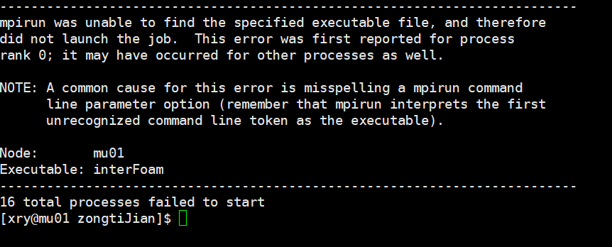

    @xpqiu mpirun -np 8 interFoam -parallel
    最后这个parallel如果加上的话就会出现如下错误
    X 1 条回复 最后回复
  • X 离线
    X 离线
    xpqiu 超神
    在 中回复了 shrine 最后由 编辑
    @shrine
    那还是没有安装好。
    S 1 条回复 最后回复
