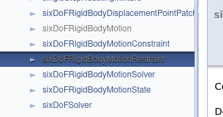

    https://www.openfoam.com/documentation/guides/v2112/api/classFoam_1_1sixDoFRigidBodyMotionRestraint.html
    这几个是并列关系,都是单独的类:
    但会互相影响、调用,比如调用了solver,更新过的其他类才有意义什么的。
    这个类 sixDoFRigidBodyMotionRestraint 的 Public Member Functions 里没有返回速度的函数。
    这个类 sixDoFRigidBodyMotion 的 Public Member Functions 里有 vector & v () 和 const vector & v () const。
    从这里取速度,但是怎么把速度给系泊什么的,我第一次听这个词,不是很了解:143:
