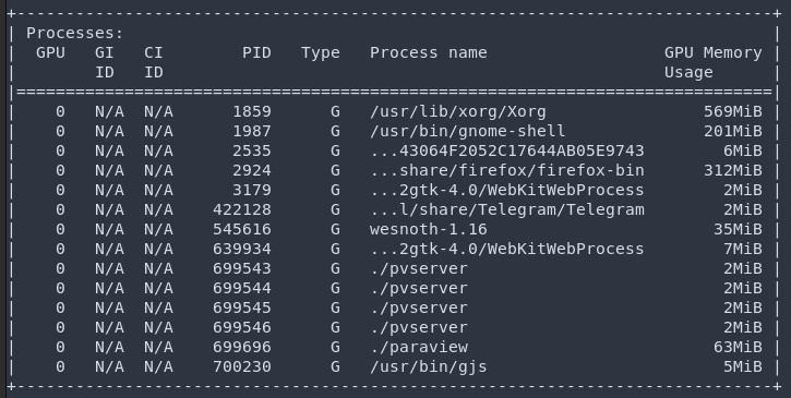

    我试着编了一下 pvserver能多线程跑在GPU上,
    就是这个方法:
    https://github.com/Kitware/ParaView/blob/master/Documentation/dev/build.md
    当然编译之前已经安装好nvidia自带的驱动了。
