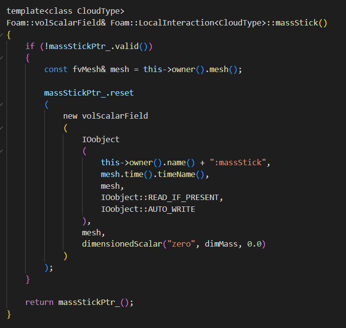

    各位老师,我目前在使用MPPICFoam求解器时,需要在主函数中对壁面粘附的massStick这个场进行处理,但是现在无法寻找到这一场变量,尝试两种写法,虽都能通过编译,但运行均会报错,代码及报错信息如下1,2。具体需要寻找的场变量定义如下图,希望各位老师,朋友加以指点,不胜感激,卡在这地方好几天了:136:
    1、
    const volScalarField  stick = mesh.time().lookupObject<volScalarField>("massStick");
    //报错信息是
    request for volScalarField massStick from objectRegistry shiyan3 failed available objects of type volScalarField are 0()
    2、
    const volScalarField  stick = mesh.lookupObject<volScalarField>("massStick");
    //报错信息是
    request for volScalarField massStick from objectRegistry region0 failed available objects of type volScalarField are
    8
    alpha.air_0
    deltaH2
    nu
    mu.air
    p
    alpha.air
    rho.air
    deltaH1
    前后调用关系正确么。还有你那个if执行了么。另外你那个定义放在别个位置可以么,另外你那个不需要this->owner().name() + ...,直接massStkck就行

    @李东岳 感谢东岳老师的回答,第一张图内代码定义的massStick()不是我写的,是src库内定义的场变量,我目前想在求解器主程序内寻找到这一变量,于是在求解器程序内写了如代码1,2两种方式,发现都无法寻找到massStick这个场变量,老师您看代码1,2写的是不是有啥问题?谢谢东岳老师!

    @upc_ngh 试试在这两句lookup之前显式调用下massStick()呢?

    @马乔 谢谢马乔老师的回答,这个问题我通过其他方法绕过去解决了。我在求解器外定义了一个场,然后传输进SRC中,把我想获取的值传递到这个场内,然后就可以在求解器调用massStick()的数值了,谢谢前辈的点拨,我后面试试先调用这个方法是否可行,再次感谢!:xinxin:
