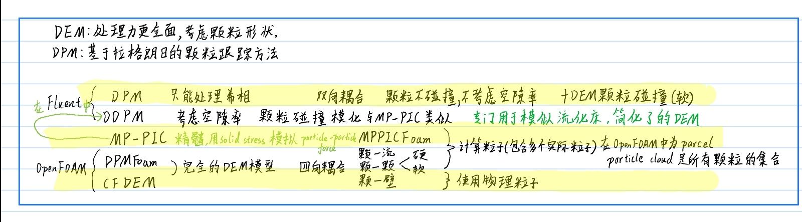

    @bestucan 感谢前辈回复,我是想问一下,在计算流体与粒子的twoWay耦合时 ,流体与粒子之间的力是基于点颗粒还是全分辨方法。 点颗粒方法用质点替代具体的颗粒, 流体与颗粒之间的相互作用均通过相应的力学模型实现。 全分辨法就是,对于尺寸大于流动最小尺度(kolmogorov 尺度) 的颗粒, 以及一些形状不规则的颗粒, 它们与流体的相互作用就难以再用点颗粒的方法描述了, 这时就需要借助全分辨的方法来对颗粒两相流进行模拟. 这种模拟方法在颗粒表面施加无滑移边界条件, 完全分辨出颗粒的形状、尺寸,进而分辨出颗粒周围的流场以及颗粒−流体间的相互作用来计算流体的作用力。我想问一下在openFoam中的intermediate库是使用的点颗粒法还是采用的这种全分辨方法呢?

    @vbcwl 我不太清楚 intermediate 这个库哪些求解器用到了,但是我知道这个笔记应该对你有用(cfd中文网上某个贴子上扒下来的,忘了哪个了)
    另外你说的是双向耦合,但看描述可能是四向耦合。四向耦合这个我也只是记下来笔记,没有太多的研究和关注:jingya:
