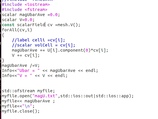

  4. 在求解器里加了一段代码用来计算体积平均速度,但是并行后代码出错
3 帖子 2 发布者 2.6k 浏览
  • vbcwlV 离线
    vbcwlV 离线
    vbcwl
    用以上代码求得了体积平均速度,单核运行没有什么问题,但是一旦并行,就是每个分块单独计算了,如何才能求得整个体积的平均速度呢

    @vbcwl 并行计算下处理这种数据,需要对MPI节点的数据进行归约,比如求和可以写作:
    Info << "V = " << V << endl; // 输出第?个MPI节点的V值
    Pout << "V = " << V << endl; // 输出每个MPI节点的V值
    reduce(V, sumOp<scalar>()); // 对标量求和的归约操作
    Info << "V = " << V << endl; // 输出所有MPI节点的V的总和

    @田畔的风 感谢前辈,已经利用reduce解决了问题
