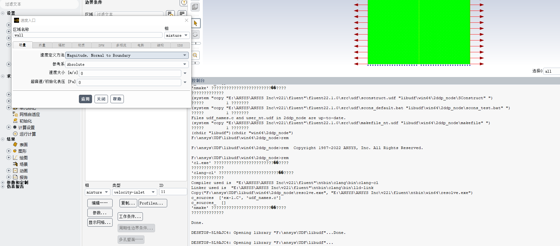

    本人刚刚接触udf,按照教程配置了一下环境变量,ansys版本2022R1,VS版本2019,另外还装了一个VS code,环境变量配置如下,安装位置是对的Quicker_20221106_214815.png

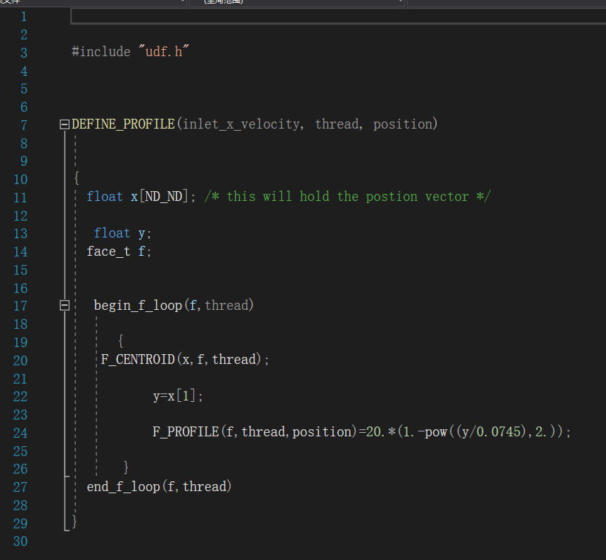

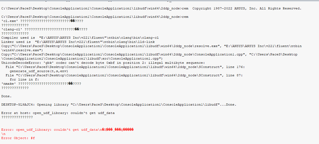

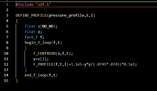

    写了个简单的程序想测试一下,不知道为啥有三种情况,一种是我用人家写好的程序编译就不会出问题,在设置边界条件的时候也能找到UDF创建的选项,程序如图Quicker_20221106_215215.png
    有无大佬帮我解答一下,万分感谢
    不要改 thread 和 position 的名字试试

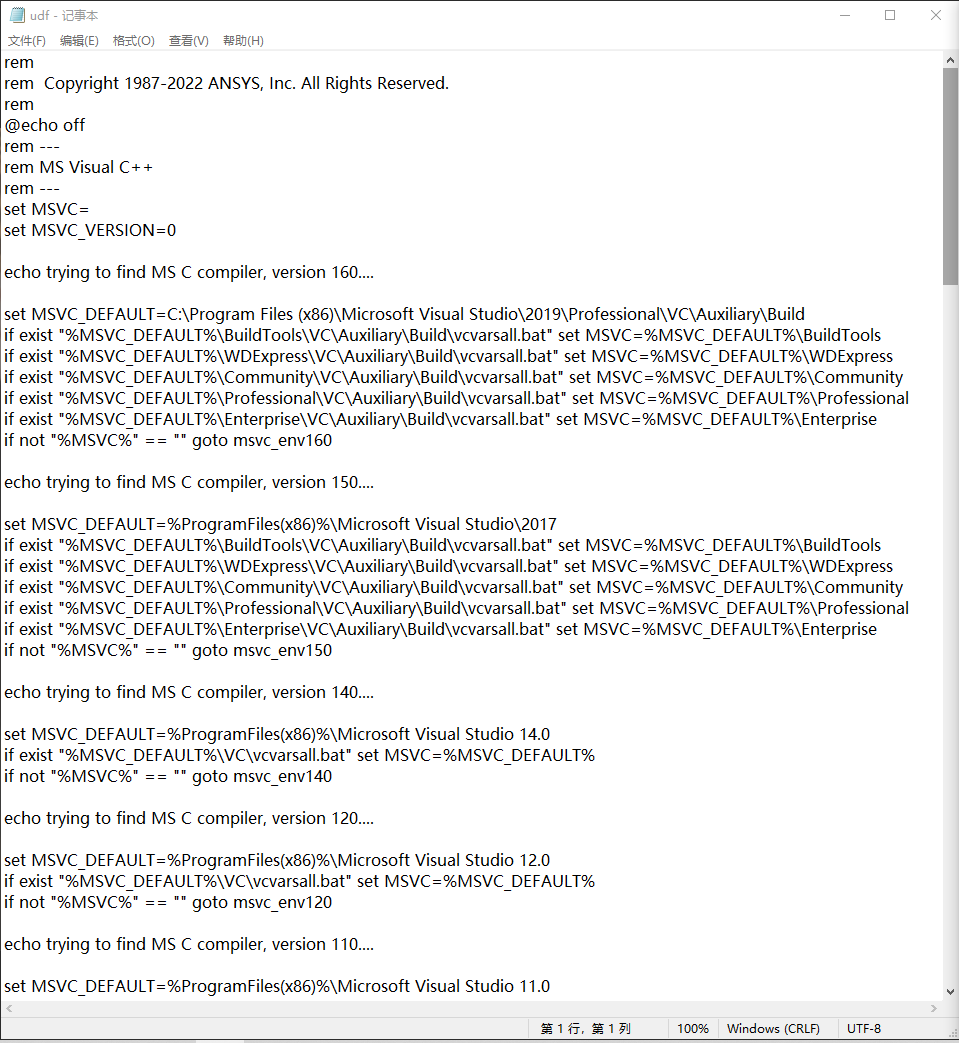

    从报错信息看,你使用的编译器是Fluent 2022自带的Clang编译器,而不是MSVC。
  • F 离线
    F 离线
    firejet
    22r1版本使用vs19的话应该不需要特地去配置环境变量吧:chigua:
