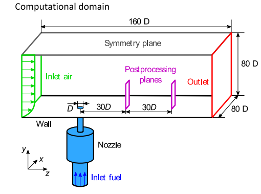

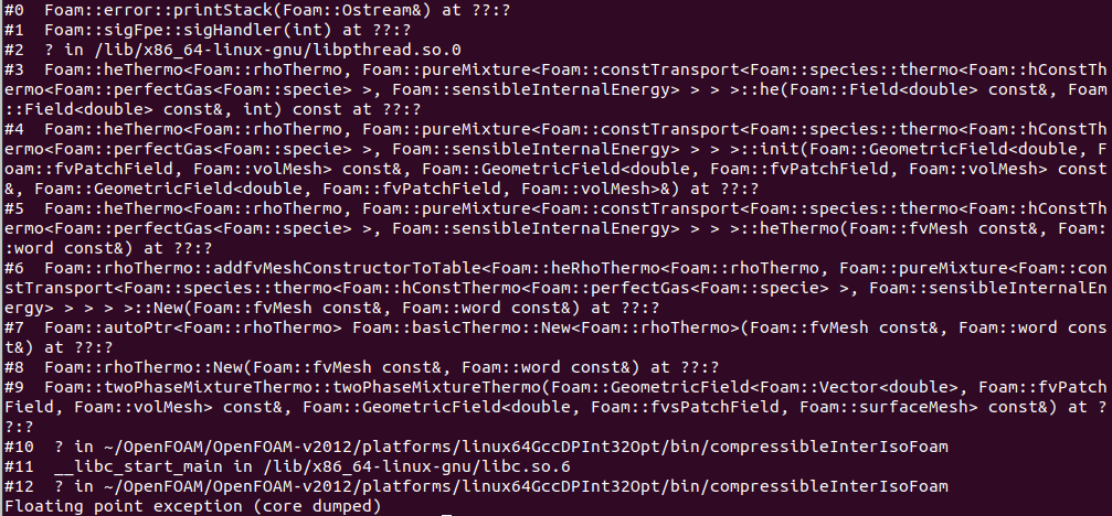

    我根据一个interIsoFoam的case,想把他按照原来的工况在compressibleInterIsoFoam中重新跑一下,主要是模拟横射流的,示意图如下图所示,但是出现以下问题:
    其中,p_rgh、U和alpha.water都是之前interIsoFoam的设置

    想问一下我的这些设置是否存在不合理的地方,当出现报错的时候,有没有什么方法可以找到出错的原因(我每次总是百度+论坛),怎么能够查看自己的边界条件是否合理呢,以及在thermophysicalProperties中的Pmin应该根据什么来进行设置?
    问题有点多,麻烦各位老师啦!:xinxin:
    老铁你这啥都算啊,前几天还记得你弄IBM。为啥不用不可压缩呢。变量越多越容易出问题。这个错误就是发散了。

    射流雾化这个用VOF算,网格量不小。不太好debug。你这个问题,只能看出来是发散了。我看你最好先用不可压缩整收敛,然后再上弱可压缩。
