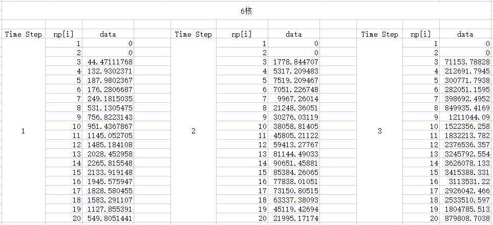

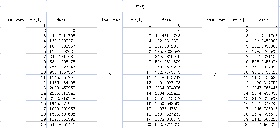

    Tens 神
    在 中回复了 Tens 最后由 编辑
    分别为单核和6核计算结果,因为时间步非常小,所以单核的变化很小是合理的,6核变化太大了
    T 1 条回复 最后回复
  • T 离线
    T 离线
    Tens 神
    在 中回复了 Tens 最后由 编辑
    这里弄错了,表格上的数据不是6核计算的结果,而是40核,忽然发现每一时间步的data都差不多是上一时间步的40倍,当改成6核运行时,又变成了6倍,是哪里的BUG造成的呢

    xpqiu 超神
    在 中回复了 Tens 最后由 编辑
    @Tens 在 关于并行中的reduce函数 中说:
    List<scalar> np(20,0.0);
    for (label i=0;i<20;i++)
        np[i] += xxxx;   //每个时间步累加
        reduce(np[i], sumOp<scalar>());
    这段代码如果以比如 6 核运行,那么如果先不看 reduce 这句,则是这6个核各自都会创建一个长度为 20 的list,然后执行这个循环,最终得到的结果是每个核各自有一份自己的 np 值,如果xxxx是常数,则每个核的np值都一样,如果xxxx是一个不同核数取值不一样的数,则每个核中最终得到的 np 值不一样。
    reduce(np[i], sumOp<scalar>()) 的作用是将每个核的 np[i] 全都累加起来(因为这里的第二个参数是sumOp,表示加和),然后将累加之后得到的值再分发给所有核,最终每个核中的 np 的值都一样。
    所以加上reduce之后导致的结果就是,最终得到的每个核中的 np的值都一样,但是 np 的值显然会受核数影响。
    举例说,假设 xxxx 是常数,等于10 ,则 单核运行时,np 的每个分量都是10,如果6核运行,则最终得到np 的每个分量都是 60。因为reduce之前,每个核的 np 都是10,reduce 的时候,将每个核的值累加起来,得到60。以此类推,核数越多,得到的 np 值越大。
    T 1 条回复 最后回复
