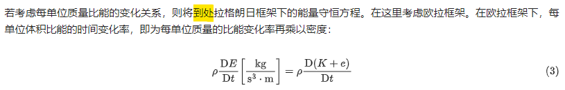

    @李东岳 老师,我发现东岳流体“CFD中的能量方程”可能的三处笔误,供您参考。
    1. “到处”是不是“导出”?

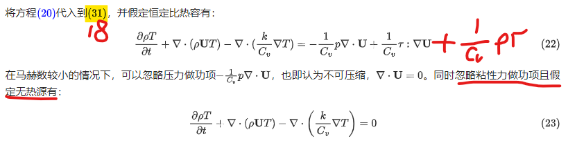

    2. 我觉得应该是将方程(20)代入到(18),得到的方程(22)应该缺少了热源项。因为在下面一行才忽略热源得到的方程(23)。

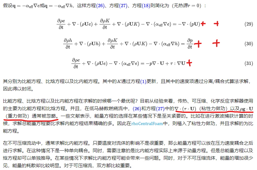

    3. 由方程(26)(27)(18)得到的方程(29)(30)(31)应该都有粘性力做功和重力做功项的。是不是(29)和(30)缺少粘性力做功和重力做功项?(31)缺少重力做功项?
    非常感谢!已更新
    最后是都忽略了,这样就没问题了吧
