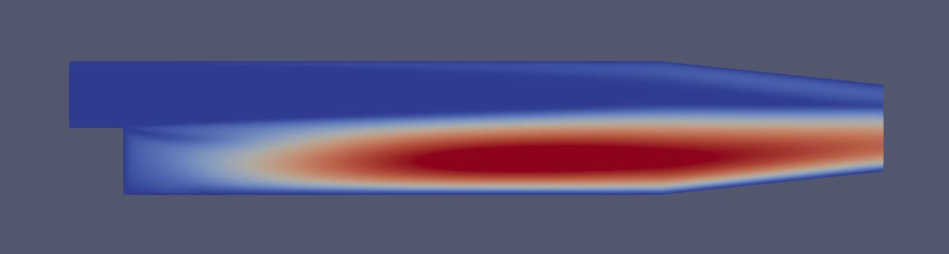

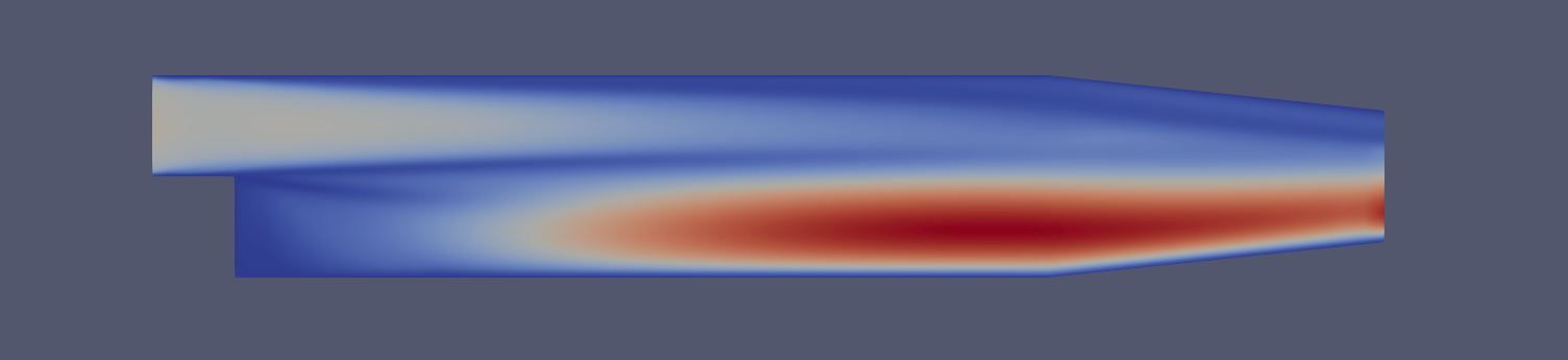

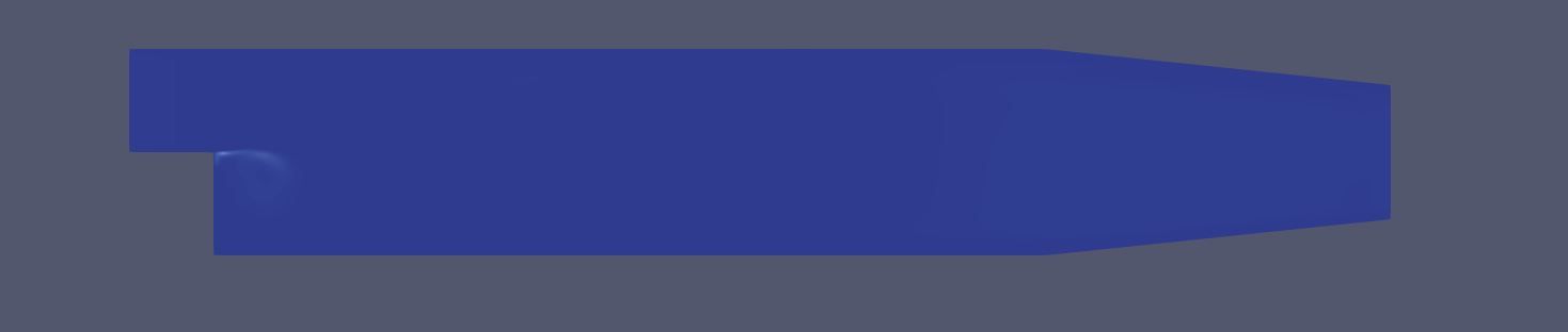

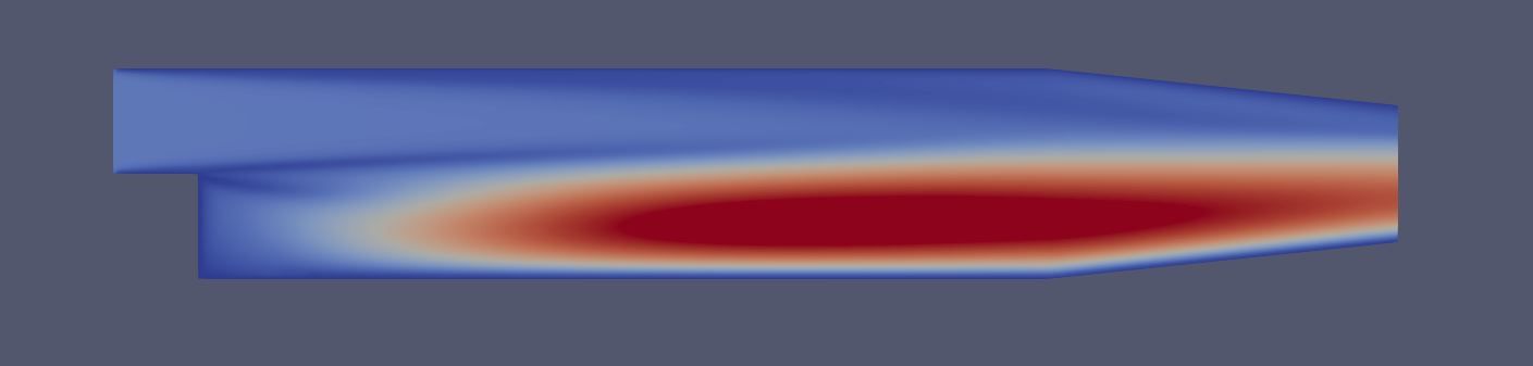

    经过多次对比发现,realizableKEpsilon对进口边界条件非常敏感。我google了一些,没有发现人在讨论这个问题。但我确定这个问题肯定存在。
    可以进行这个测试:在pitzDaily算例中,进行下面几个不同的测试:
    湍流模型 k进口值
    kEpsilon 0.375
    kEpsilon 0.0375
    realizableKEpsilon 0.375
    realizableKEpsilon 0.0375
    上述4组对比结果,前3个结果基本一致,但是第4个就差异很大。下面4个图,分别是上面4组测试的nut的结果

    我的体验是这个模型在OF里面贼不好用,特别容易发散。
    商软那边好很多,感觉就是算法植入层面不太一样。
    我以为是realizable本身的问题。看来需要详细debug一下OpenFOAM里面的这个湍流模型。

    这个湍流模型在openfoam里面是有什么问题吗
    在 中回复了 黒洛克 最后由 编辑
    @黒洛克 当时只是发现有这个问题。没有详细debug。感觉应该某个地方需要数值处理一下
