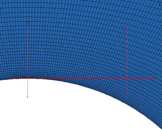

    crispy
    在 中回复了 学流体的小明 最后由 编辑
    @学流体的小明
    红线包围的是我限制的区域,黑线表示的是网格,这样看应该有满足限制条件的网格,但计算得到的结果是bForce全是0,没有任何赋值的情况。
  • 学流体的小明学 离线
    学流体的小明学 离线
    学流体的小明 神
    写于 最后由 学流体的小明 编辑
    @crispy
    mesh.Cf()好像是网格面心,你改用mesh.C()试试。

    crispy
    @学流体的小明
    1、谢谢大佬!就是这个原因,mesh.Cf()改成mesh.C()就没问题了!
