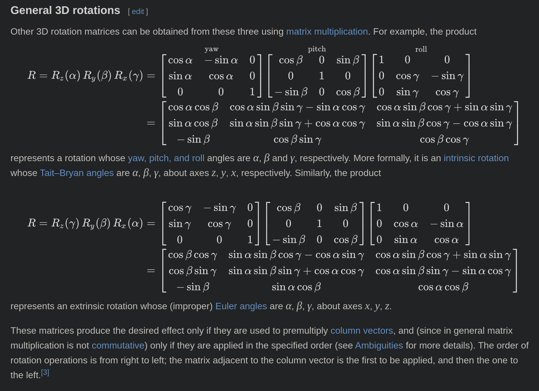

    我的意思就是在得到了orientation的九个张量以后,如何计算出来船舶的纵倾和横倾,0bea2510-fbe5-49cf-b4b6-0e2154ee8d80-微信图片_20240620141512.png ,我在国外cfd网站上看到了有人用这种方式求出倾角,这么算对吗?求大佬指点。
    哦哦,这个是旋转矩阵。位姿控制(位置、姿态)里的内容。按说还要考虑位移。如果考虑位移就是4x4的矩阵了。在机器人控制里,多关节的机械臂末端位姿计算里会用到4x4的矩阵,如果考虑位移可以搜搜看。
    如果你可以翻墙的话:图片来源
    如果从矩阵得到角度也有挺多人写了代码了。可以搜搜。

    @liujiayi 在 求助,在使用interdymfoam得到结果以后如何计算得到船舶的纵倾与横摇呢 中说:
    @bestucan 在 求助,在使用interdymfoam得到结果以后如何计算得到船舶的纵倾与横摇呢 中说:
    你这个句子都不是很通顺啊。。。
    orientation大概就是船体的朝向了。想要算纵倾和横摇得确定两个时间点吧。
    两个时间点,就有两个orientation。然后就是三维空间中两条线的夹角计算。
    用四元数转化,quaternion(Q()).eulerAngles(quaternion:XYZ),大概这样
