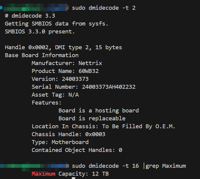

    w352405196
    在 中回复了 bestucan 最后由 编辑
    #17
    @bestucan 老师,该主板型号如下所示。我这边测试,在大网格量线程数较多时如32核跨cpu计算效率比单cpu更高,但在核数较少如8核的情况下单cpu更好。感觉跟正常理解不太一样,按理说单cpu计算性能更高才对
    bestucanB 1 条回复 最后回复
    在 中回复了 w352405196 最后由 编辑
    #18
    @w352405196 对于单个CPU而言,所有的核都用上,不会是最快的,但是慢多少说不清楚。
    因为还要留几个核做些调度工作,(往底层说是芯片上任务分支判断、多任务切换上下文转换、堆栈策略什么的,往系统上说是系统本身有些服务进程一直在后台运行)
    32核跨CPU效率高。可以解释为,对于单个CPU而言,满载32个核都用来任务,还得时不时停下任务做些任务调度工作,所以慢些。分到两个CPU。每个CPU。一半核用于调度工作,一半核用于计算任务。快些也合理。
    当8核的时候。无论是单个CPU还是两个CPU运行,都会有一部分核空闲用于随时的任务调度工作。所以,分到两个CPU上反而慢一些。因为CPU间通信会耗时一些。两个CPU互相不知道对方的工作状态,不如单个CPU统一调度效率高。这个现象也可以理解。
    如果把计算任务理解成打仗。不能让所有人都上战场(所有核用于计算),得留几个人搞后勤支援。否则,就得有些人一会披上铠甲打仗,一边系着围裙搞后勤。后勤保障不上,拖慢整体进度。相比于整体进度拖慢,做后勤的那个核因为做后勤而降低的打仗效率反而不重要了。
    而且,核多不一定快。
    核越多,核间通信的时间成本越大,核间任务调度算法越麻烦,调度效率也越低(总是难免核间互相等待对方的结果才能继续自己的)。
    如果横轴表示计算用的CPU核数量,纵轴表示计算用时,那应该是两头高,中间低。
    影响的因素很多,得具体分析瓶颈在哪里。
    W 1 条回复 最后回复
