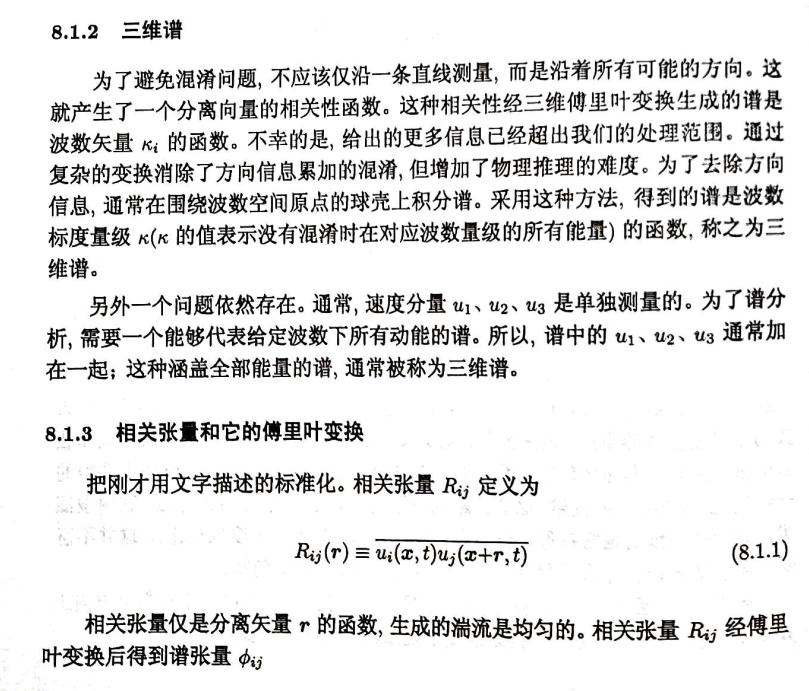

    建议看下书了解几种谱的区别,《Tennekes, H. and J. Lumley, A first course in turbulence. 1972: MIT Press.》,这本书也有对应中文版《湍流初级教程》。
    简单说区别是:
    1. 时间谱(频谱):对时间相关函数做傅里叶变换,任意位置(x,y,z)处的u、v、w时间序列都可以计算对应的时间谱
    2. 一维空间谱(波谱):一维空间相关函数做傅里叶变换。比如u沿着x方向可以计算空间相关函数$R_{uu}^x(r)$,对其傅里叶变换得到u沿着x方向的一维空间谱$S_{uu}^x(k)$。类似的,uvw与xyz组合,一维空间谱总共有9个

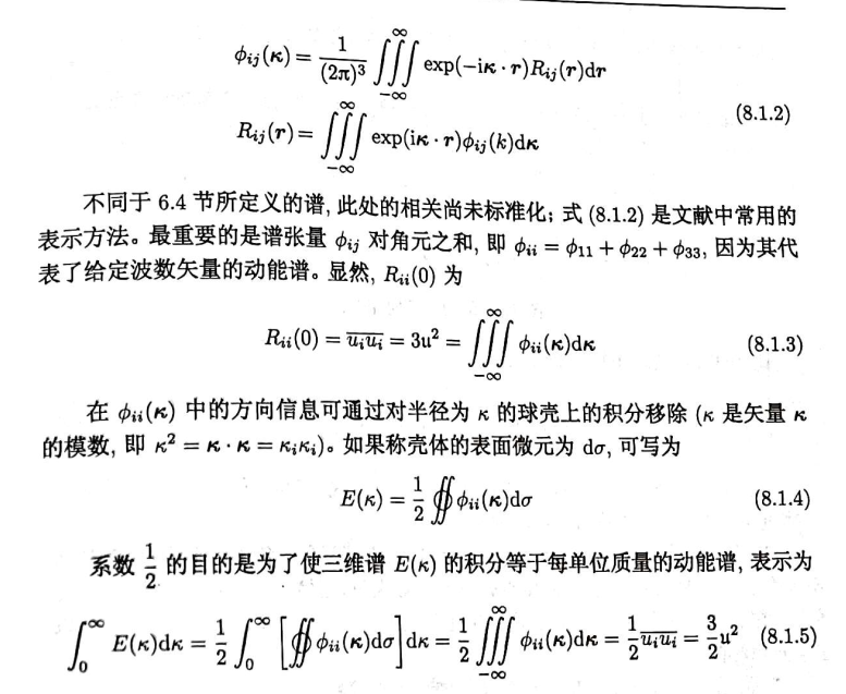

    3. 三维能谱:
      (1) 三维空间速度u(x,y,z)可以计算三维空间相关函数$R_{uu}(r_1,r_2,r_3)$,对其三维傅里叶变换得到三维空间谱$\Phi_{uu}(k_1,k_2,k_3)$。类似的还可求$\Phi_{vv}(k_1,k_2,k_3)$,$\Phi_{ww}(k_1,k_2,k_3)$
      (2)记$\Phi(k_1,k_2,k_3)=\Phi_{uu}(k_1,k_2,k_3)+\Phi_{vv}(k_1,k_2,k_3)+\Phi_{ww}(k_1,k_2,k_3)$,三维能谱就等于$\Phi(k_1,k_2,k_3)$沿半径为$\kappa$球面积分再乘以1/2系数,记作$E(\kappa)$,具体看下面书中的介绍:

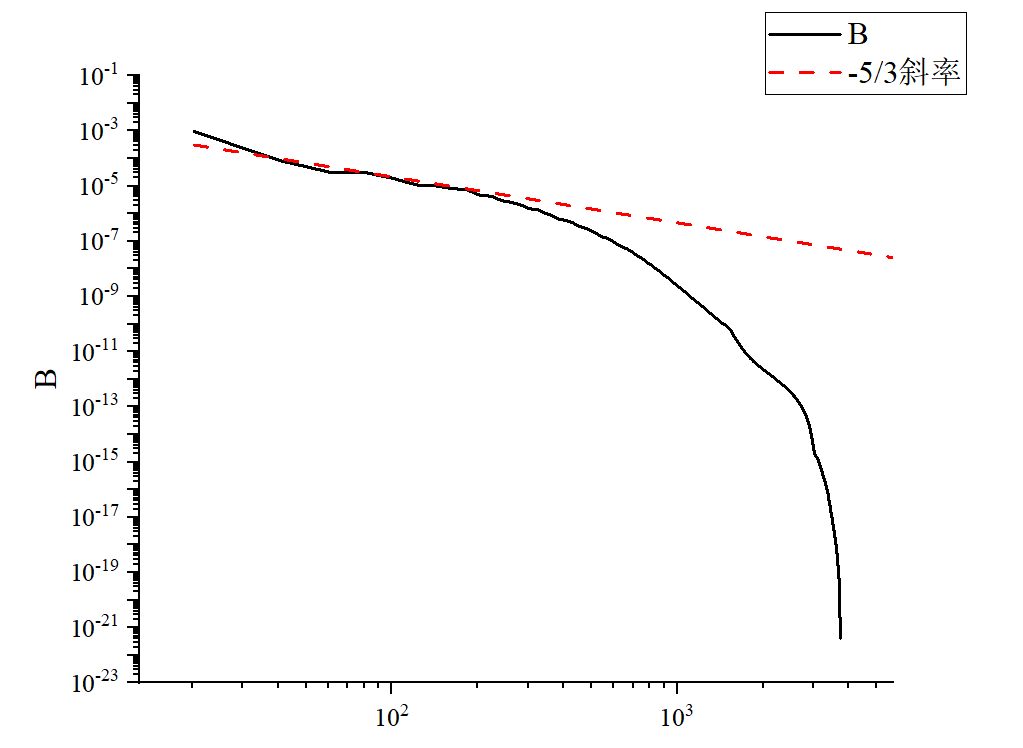

    搞了几天总算是把代码调通了,但是看起来不是很对。。。。。输入的是瞬时速度场,计算出来的能谱。。。
    CAS-IET
    coolhhh 神
    在 中回复了 东方白杨 最后由 编辑
    @东方白杨 这是输入 uvw三维湍流场 画出的 球面积分能谱 吗?

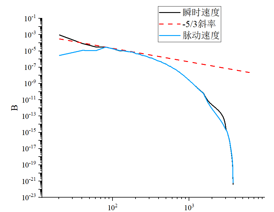

    @coolhhh 对,是三维能谱。我刚才发现,能谱计算应该用脉动速度场,我再去试试

    好像去掉平均流没啥变化。。。现在就是不知道怎么确定求出来的能谱是否正确?
    导入的这个速度场已经是稳态的湍流了,无论是对比平均流还是budget项,都和别人的数据能对的上
