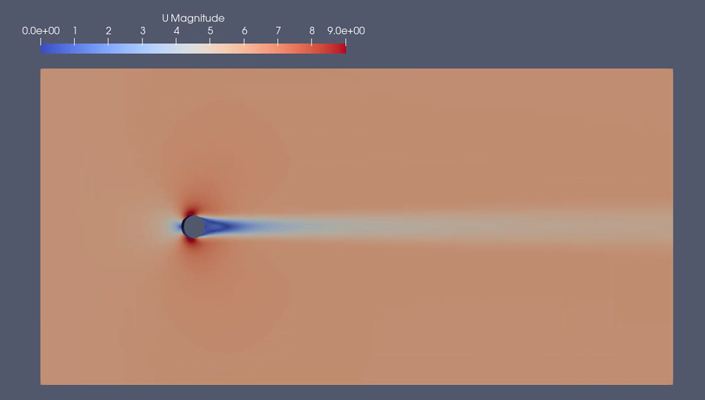

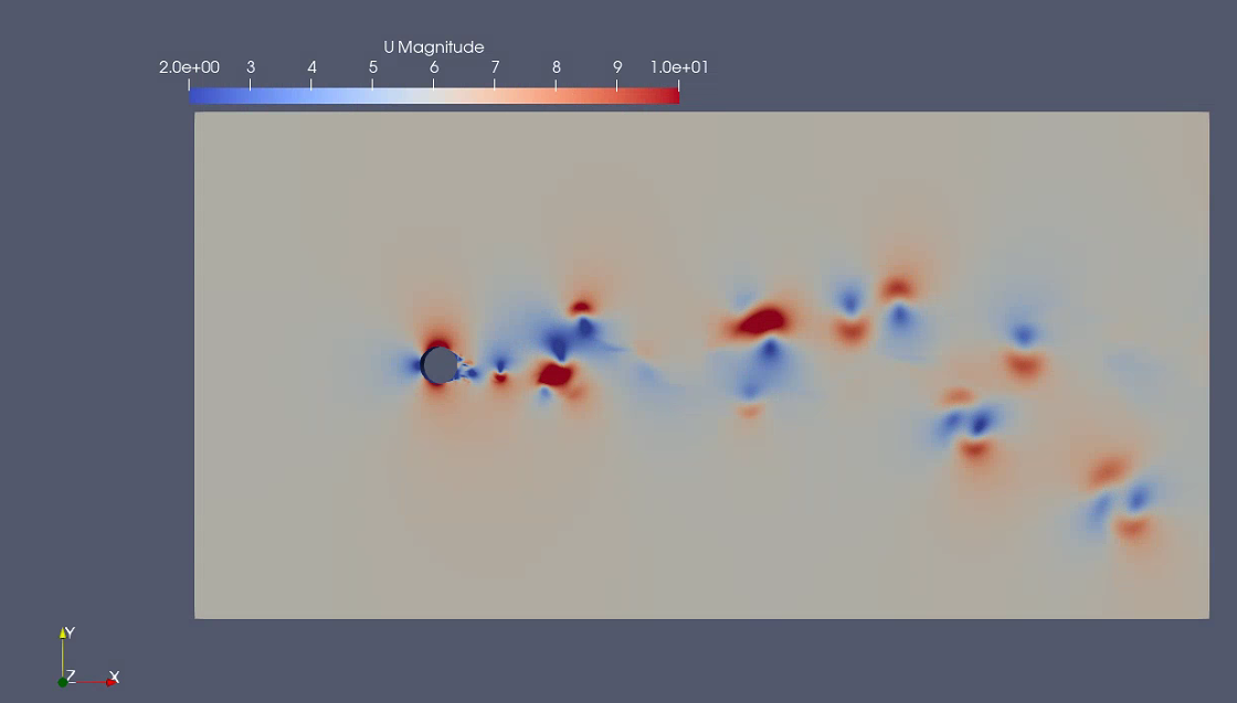

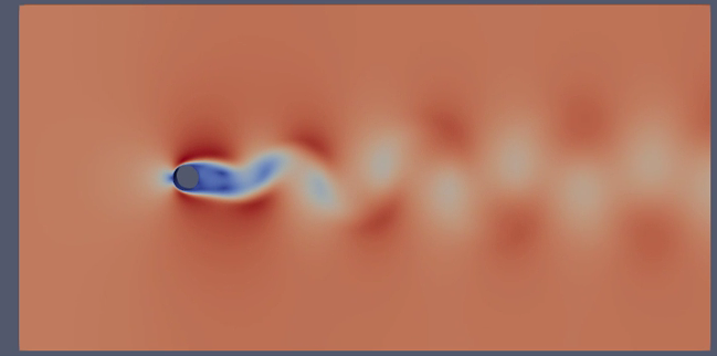

    @火丙三金 我改完后跑出来的结果感觉不对,没有涡脱落,fluent倒是能跑出来涡脱落,改到崩溃,看着不合理,水平不行...
    LES的结果:
    RANS的结果:

    @lwf fluent可以分享一下嘛 我也来改一改!

    @lwf openfoam那个你要算充分长的时间,前期需要发展

    @火丙三金 fluent的简单,把网格导进去设置一下就行,我把网格贴上来。ICM-11_10wan.zip
    foam里面低雷诺数倒是正常

    你这个算例有几处不太合理的地方:
    1. 估计你的网格是边界层首层厚度很小的那种吧,那么你用 standard k epsilon 这个湍流模型是不合适的,建议使用 kOmegaSST。
    2. 抛开 k-epsilon 模型的合理性不谈,你这个 k epsilon nut 的 Inlet 边界条件设置也是不合理的。首先,你的入口速度是 9m/s,k 的 Inlet 值为 0.375,意味着入口湍流度为约 5.5%,这个值是偏大的。而 epsilon 的如何值为 0.07,意味着入口的 nut 值为 0.09*0.375^2/0.07=0.1808,超过流体粘度的 10000倍,这个是严重偏大的值。
    L 1 条回复 最后回复

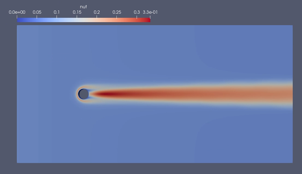

    nut的瞬态云图截图看一下
    L 1 条回复 最后回复
    lwf
    #20
    @李东岳 好的
    nut的截图:
    lwf
    #21
    这是之前跑的,我后面把湍流模型和初始边界条件改掉,然后跑个时间长点的试试
    #22
    形态倒是问题不大,数值0.3是太大了,湍流模型预测的nut太大,不对
