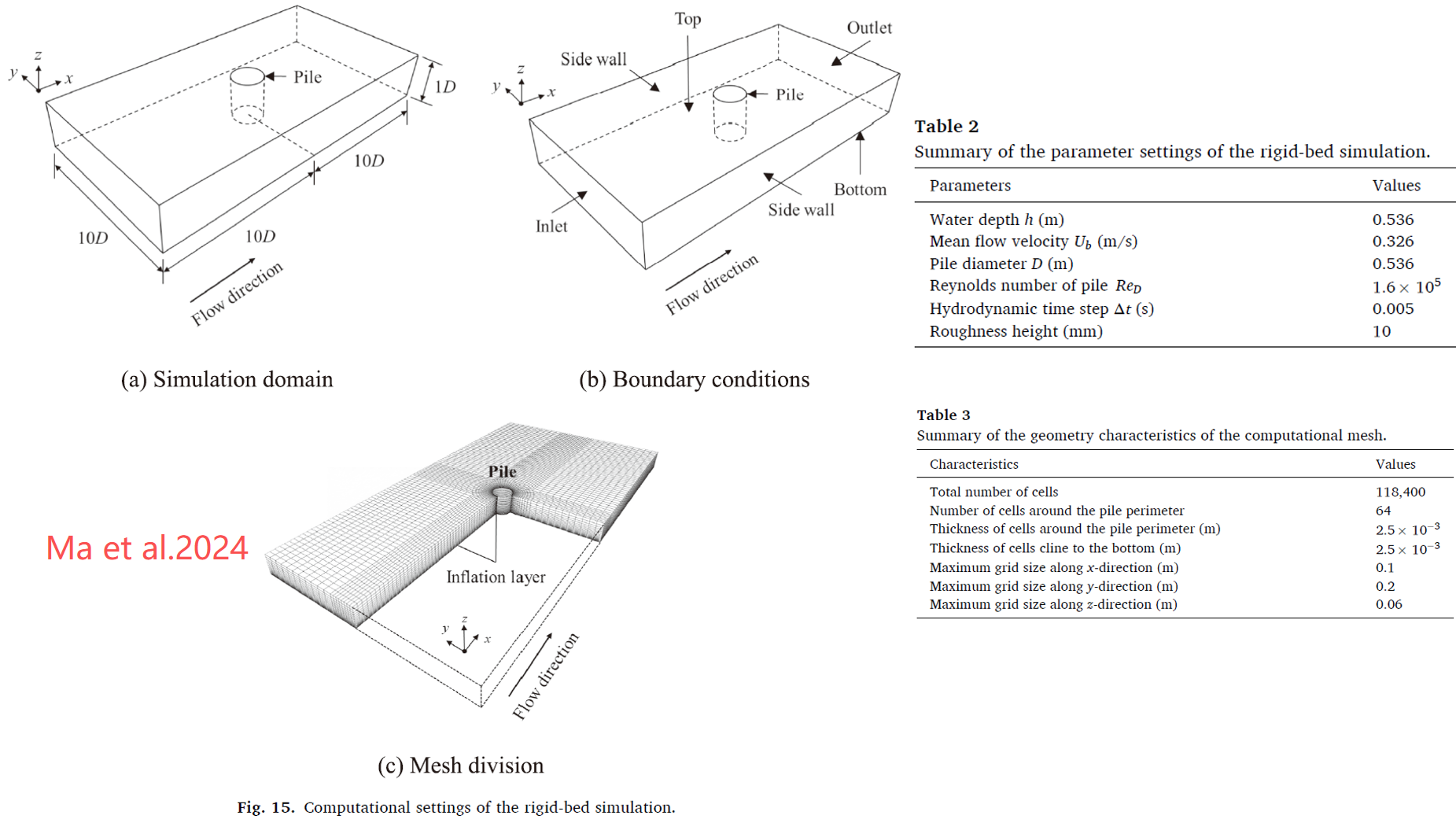

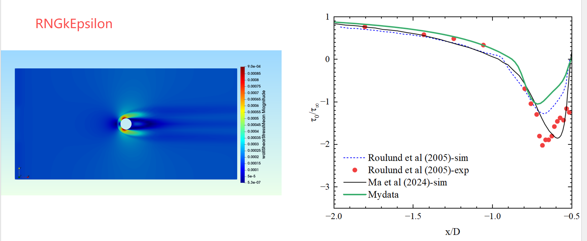

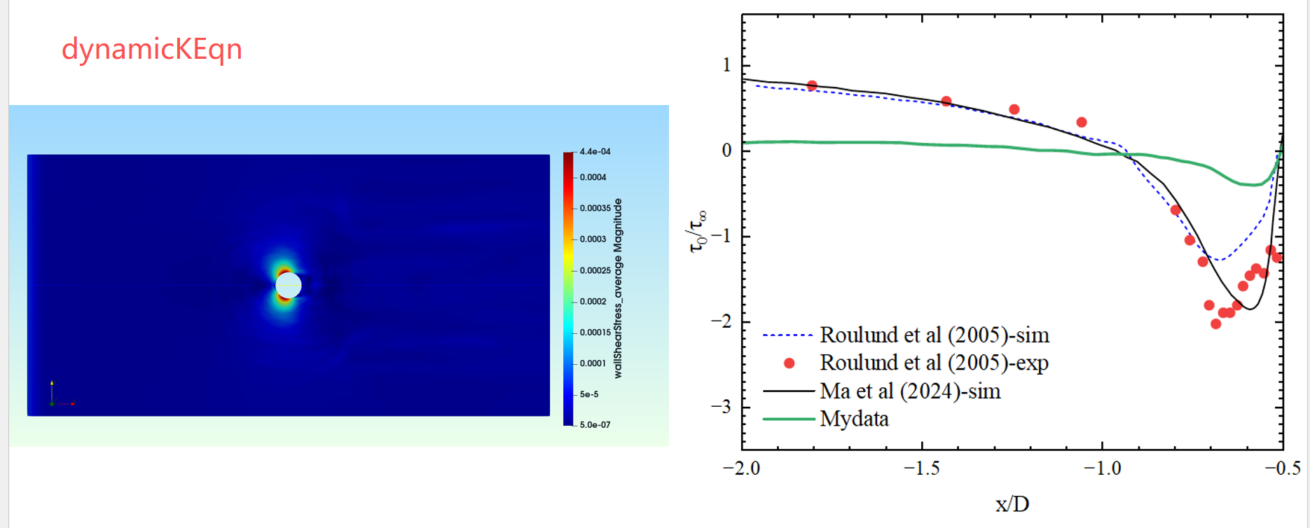

    各位前辈好,我正在使用 OpenFOAM的不同湍流模型(RAS:RNGkEpsilon;LES:dynamicKEqn)计算圆柱绕流中的壁面剪应力(Wallshearstress,WSS),并将其与实验值(Roulund et al. (2005))进行对比。
    以下是对比结果:
    我的问题:
    1.为什么使用LES计算的WSS和实验的结果差那么多;
    2.大家不是说LES精度比RAS高,为什么在这里(计算WSS),反而更差;

    1. 你的图里面为什么 wallShearStressMean 这个场在体网格也有值?正常情况下,wallShearStress 场只在壁面上才有值,所以你对比的数据是否确定是 wallShearStress
    2. 如果对比的数据没有问题,LES 计算得到的 WSS 显著小于 RANS,这就是典型的 Modeled stress depletion,原因是你的网格太粗,尤其是近壁面的网格太粗,远达不到 LES 的要求。由于没有足够小的网格来解析近壁面附近的小尺度脉动,同时数值上计算出来的 nut 又非常小,表现出来的现象就是WSS远小于实际值。改善的办法一个是加密壁面附近网格,达到 WRLES 的标准;或者,使用 WMLES(参考libwmles库)。
