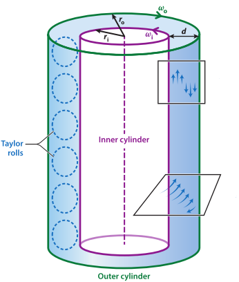

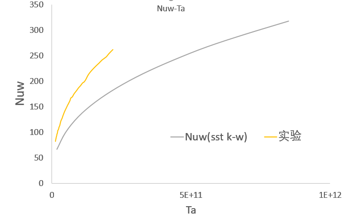

    没人回答,可能没说清楚,补充一下,如图所示,文献里的图,具体哪个文章忘了,截了很久了。我现在做的是一个电机冷却的系统,流道里面是水,跟这差不多,只不过只有内壁旋转,外壁不旋转,很多文献称为泰勒科特流。读了很多文献,数值计算都是用的DNS,但是DNS的计算量太大了,我的内壁转速是1500rpm,雷诺数很大,根本没法用,用RANS模型里的sst k-w模型,计算的结果差距又很大。如下图:
    图中Ta为一个衡量流动强度的量,类似于雷诺数,1500rpm的时候,对应的值为10^11量级,此时雷诺数的量级是10^5,Nuw是无量纲化的内壁转矩。
    现在因为后面还有一个更大尺寸的要计算,不可能再做一套实验系统了,求指教,有没有更好的数值计算方法(⊙o⊙)。

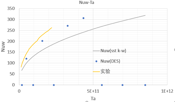

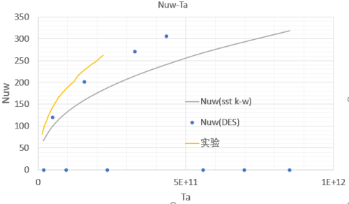

    @OF九月九 看了一点LES的内容,发现根据理论要求,我手头现有的计算机都没法算如此大计算量的内容,就用了fluent里现有的IDDES模型,理论看得也不是很明白,根据我的理解是降低了了计算量,同时又能改善一些计算效果,试下来发现结果有改善,如图:
    图中坐标轴的原点算例是没计算的,所以为0,直接忽略,没有好好作图~
    从图上看,比RANS模型好了很多,但是计算量也超大,RANS算四五个小时吧,这个要算三天以上,而且还不确定对不对,因为没有流场数据对照,只有一个宏观量的实验数据对比。

    @wang123sd 这个本质上不是因为高雷诺数下湍流模型失效,而应该是模型没选对吧。如果是飞行器算受力的话普通湍流模型肯定没问题。你这个应该是在多重参考系或者非惯性参考系下计算的吧,一般的湍流模型没有考虑非惯性项。LES你可以认为是一种特殊的湍流模型,只模化很小一部分湍流脉动,大部分直接求解出来;而常见的湍流模型是全部模化湍流脉动。DES类方法和LES类似,也是求解大部分湍流脉动,但在边界层里面模化湍流。

    @wang123sd 这样啊,那就可能是另外一个问题了,用所谓显式代数应力模型会好一点,计算量没有高很多。用des或les的计算量会比rans至少高一个量级。
