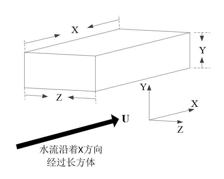

    根据自己的案例绘制如下图:
    请教下:
    问题一:
    根据这个图中所示,我想计算长方体的阻力系数,这个pitchAxis应该是什么呢?这个pitchAxis在forceCoeffs 起到什么作用呢?

    xpqiu 超神
    patchAxis 和 lRef 只在计算力矩(moment)的时候会用到。如果不关心力矩,只关心 Cd 和 Cl ,则这两个参数可以不管。
