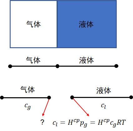

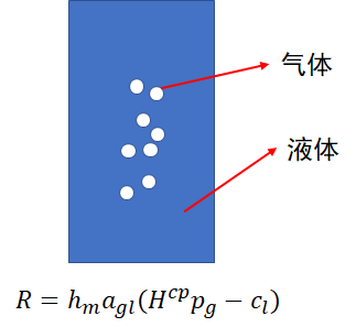

    模拟气体溶解,我认为可能主要看气液界面。如果气液界面非常复杂,肯定就没法直接模拟了,这时候就用到模型。比如说,鼓泡,这个气液界面非常多,可以把气体溶解的过程看成一个源项,利用传质系数$h_m$、气液比表面积$a_gl$、Henry系数$H^{cp}$、气体压力$p_g$和水中的气体浓度$c_l$计算气体溶解的量。
    但是,如果气液界面单一,是不是可以直接模拟呢?(我不确定)
    比如下图,气液界面就是一条直线,如果要模拟溶解,把模型分成两个域,气体域(物理量$c_g$)、液体域($c_l$)。液体域在气液界面上的液相浓度$c_l$可以利用Henry定律计算,并且和气体域的局部气体浓度相关。那么气体域在气液界面上的通量怎么计算呢?

    @tens 如果去结合 VOF,我感觉太复杂了。我可以完全不考虑液体流动、相变等等。**只考虑组分传递的事情,用对流扩散方程就好。**有没有这样简单的模型。

    @李东岳 是静止的计算域,不用VOF。用多计算域求解。气体溶解到水中,如果压力梯度大,可以用简易的微分方程计算速度,但暂时不考虑压力梯度产生的速度。
    至于PDE,就是存粹的扩散方程,$\frac{\partial c}{\partial t}=D\frac{\partial^2 c}{\partial x^2}$。
    主要想问,如果按我的想法,那么气相的气液界面上边界条件应该怎么设置?

    @李东岳 感觉这个模型和我的想法不一样。感觉它是一个模型同时适用于气体域、液体域和气液边界,并没有分开处理,气液界面也不需要边界条件。

    @cccrrryyy 和温度是不一样的。两个不同温度的物体碰到一起,温度在边界上不会间断,应该是连续的。但溶解,气液界面的浓度是间断的。比如下图,
