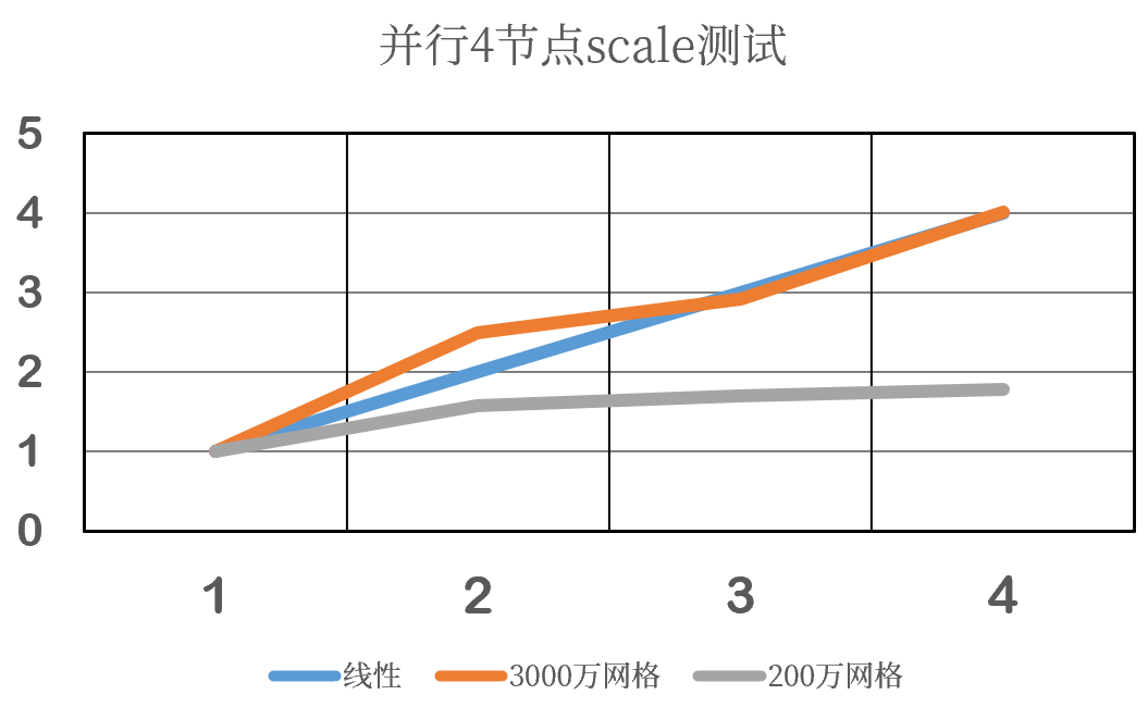

    在 中回复了 cccrrryyy 最后由 李东岳 编辑
    @cccrrryyy 我们最近测试了个4节点,每节点跑32核,用的3000万网格与200万网格,3000万网格比较线性,200万就不线性了。现在我们测试5节点与6节点,硬件还没到位。过几天更新看下会不会线性。
    再次说明同样核数情况下多节点的效率很高
    我也比较认可这个说法。但是HPC如果按照传统方法:一个节点一个节点排满的方式来计算。效率可能会降低很多。当然了,如果每个节点跑少核数多算例,也会影响性能。不过这俩个到底哪个更好。实测起来影响因素太多了。感觉都能发一篇sci了
